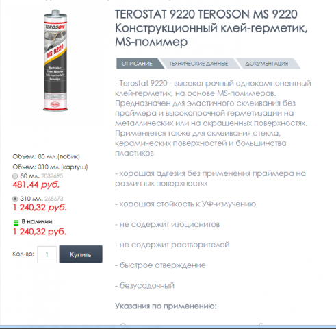

По стоимости, поиском нашел с первого раза:
