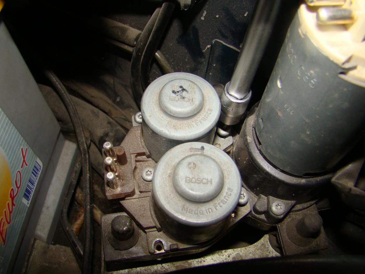

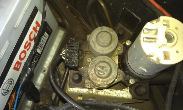

Чтобы исключить проблемы с электроникой просто снимите фишку с электромагнитных клапанов. (На фото 1 одета, на 2 снята).
Этим "разделите проблему пополам".
То есть узнаете, где искать, если нормально заработает, ищите в электрике, если нет, значит проблема в заклинивших клапанах, забитом радиаторе печки или плохо работающих заслонках.
