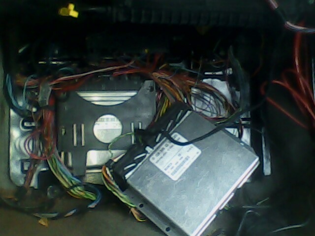

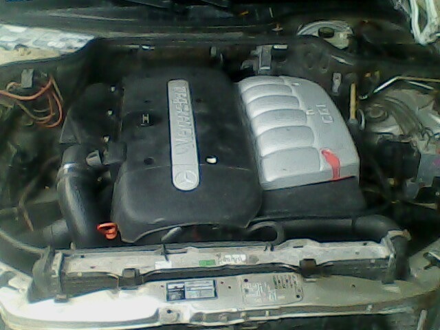

Mercedes W126 OM613 CDI Swap
Двигатель, АКПП 722.6, ASR, Климат, Приборы, мультифункциональный руль, EIS.
Дурной, расход 5-7л/100км. 200л.с. 500Нм
Было это в 2007-ом году.
Донором был 210-ый 2002 года, к сожалению только детали с него, целиком его не видели
Устанавливали по частям системы. Сначала, двигатель, замок - чтобы заводился.
Затем доустановлена электроника на АКПП
Далее ESP , добавлен 2 -ой контур на задний мост, установлены, датчики бокового ускорения и вращения(гироскоп), Датчик положения руля + Мультируль, приборы.
Сам насос ESP, мозги и проводка. Вакуумный усилитель с системой BAS, параметрическая рулевой редуктор (PML) . Короче все штатные системы. Ходовой и силовой части

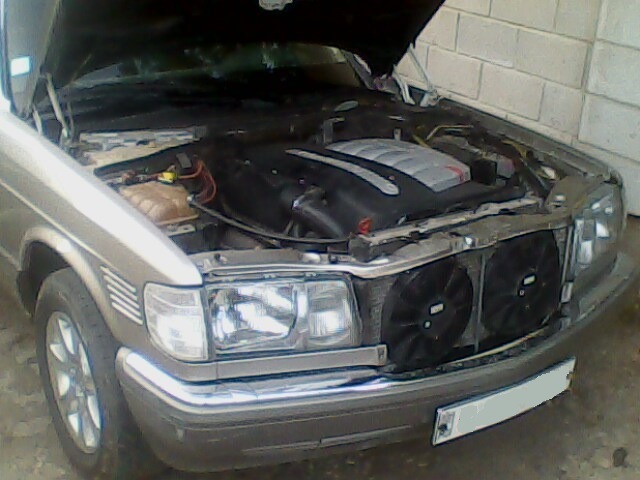

Интеркулер установлен воздушный, перед радиаторами кондиционера и Охлаждающей двигателя, по типу австрийских Voyager'ов.
