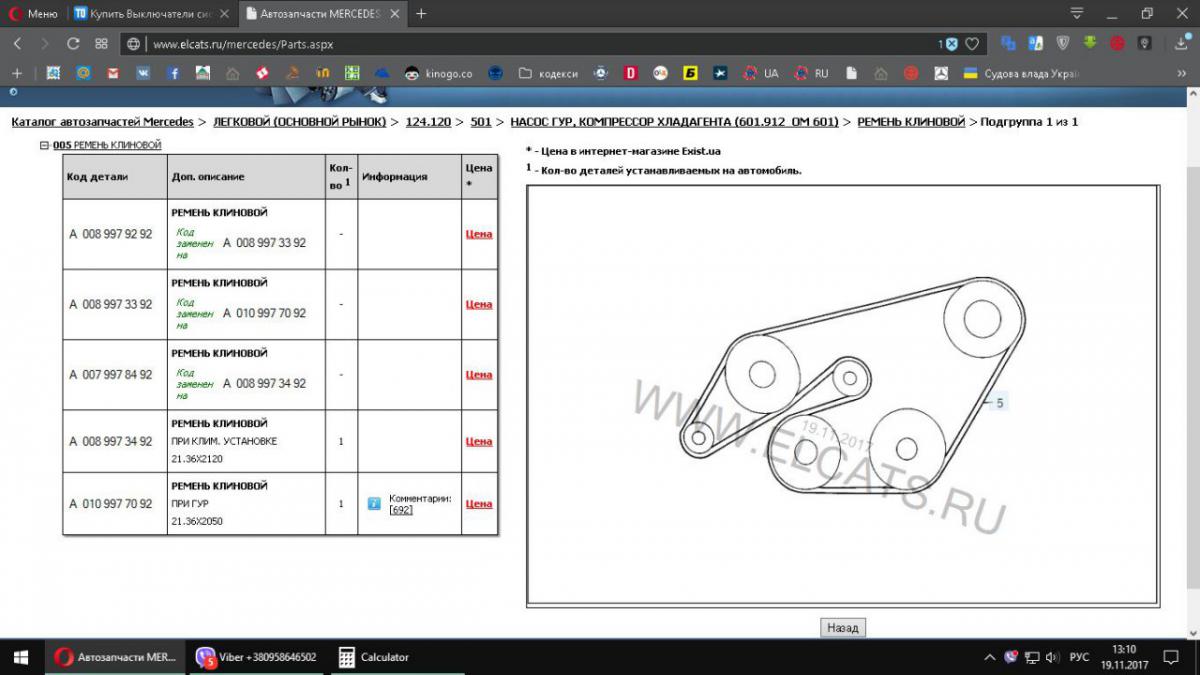

Подскажите пожалуйста, какой номер у ремня на 601 моторе с гур и кондиционером, собираюсь ставить кондей, хочу заранее ремень прикупить

Размер ремня будет зависить от размера шкива ГУР ,который будет стоять..Например у меня 603 атмо с кондёром ,универсал-ремень 6 PK 2145,.тоесть 2метра 14сми 5мм У знакомого седан 603 турбо с кондером-6РК 2100.Проще после установки верёвкой измерять длину,она и будет номером ремня.ИМХО

					Шкивы, вроде все родные, ничего не менялось, хотелось заранее купить, но видимо придётся мерить по факту (((

					Спасибо, всё верно, сейчас стоит 2050, значит буду брать 2120
