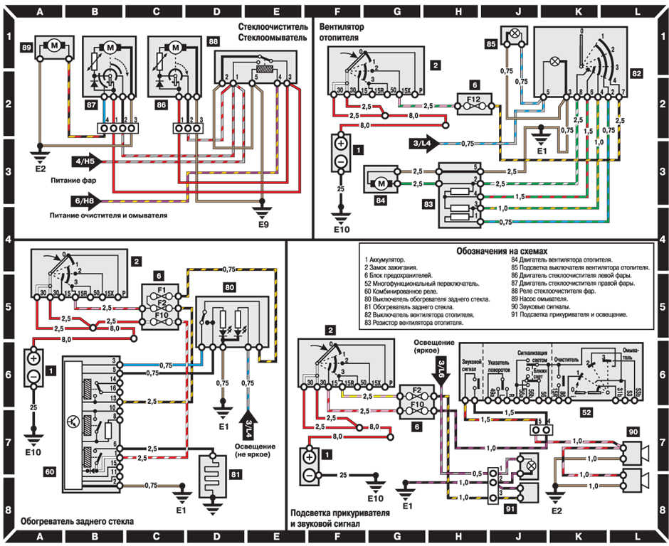

Помогите,не корректно работал моторчик печки на w124 на кочках за что-то цеплялся, в общем заказал мотор и принялся за замену. Поменял ключ на старт иииии тишина , не крутит,пред целый вплавливания нету, контакты чистил. Проверили идёт ли питание на пред печки он же номер 12,питания нет.снял блок с предохранителями и не обноружил провода,который идёт на низ предохранителя.как вообще подаётся питание на пред?? Замок зажигания потом на пред?

в общем сравнил с фото выше,все стоит как надо и на своих местах, открутил-зачистил поставил обратно тишина.питания нет,может замок зажигания??

если машина с климатом, то пред не 12-й, а на левом брызговике 40А в отдельной коробочке.

Сделал! Все было просто, плохой контакт предохранителя номер 11, оплавление. Но как-то слабо дует! Не мог ли я ее не правильно установить сам моторчик??шума много от печки на 3 положение, а дует слабо

все корректно работает, я развернул моторчик на 180 градусов и задуло все как надо!) Всем спасибо! Все работаете
