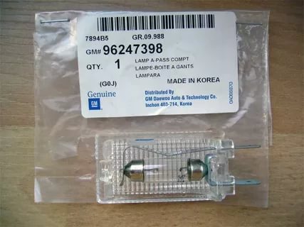

Начнем с плафонов, так как номера родных я так и не узнал, но на каком то форуме видел что подходят туда плафоны подсветки багажника деу Нексия
на свой риск заказал эти плафоны каждый 150р и да стали они как говорят болт он. Кстати они были еще и с лампачками.

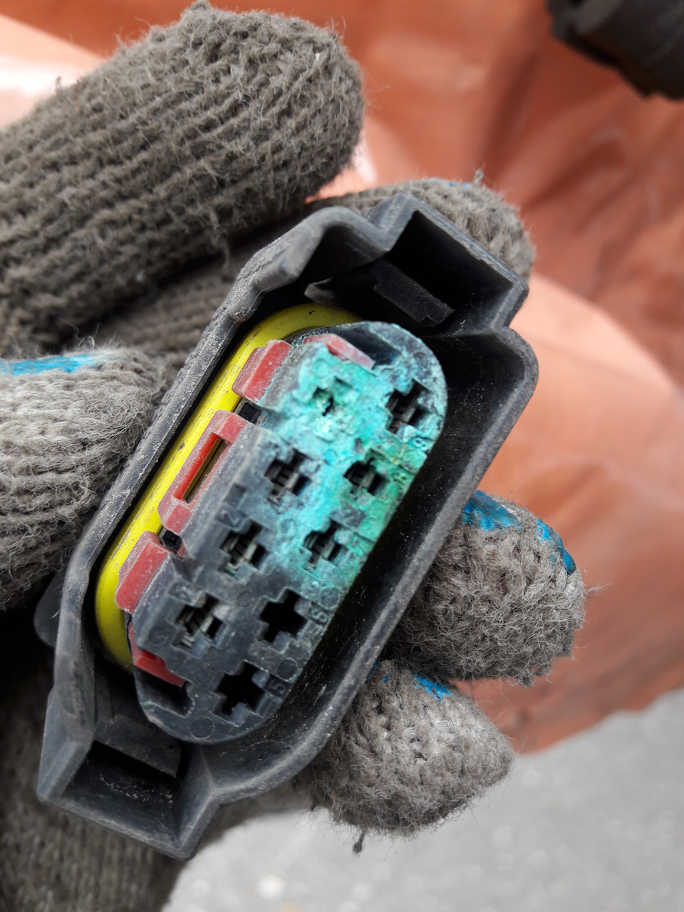

по распиновке: передние плафоны подключаются в передний дверной блок Temic в 18 пиновый разъем 1пин это +12в, он постоянный пин 5 это - 12в им плафон и упровляется.
задние: подключаются в мотор стеклоподъемника 5 и 6 пины
фото не мое! Из сети для нагляности.
в стандартной колодке их и нет. Пины можно взять на разборке с колодками по одной перед и зад и из них взять пины
