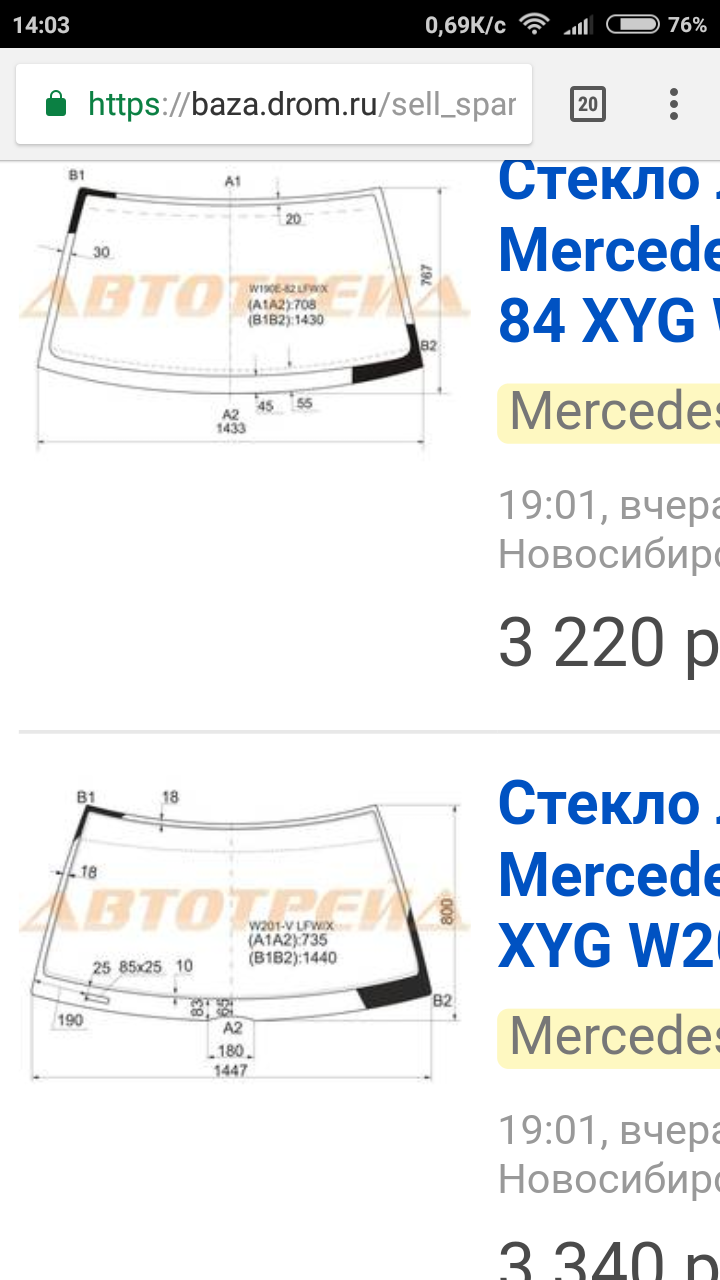

Сверху 82-84
Снизу 85-93
Итог: купил не то стекло. По размерам не встаёт. Жаль выкинутых 4800
W190E82 LFW/X не могу найти хуг. В экзисте нет, где ещё поискать?

#4 ОФФЛАЙН   Vadik
Vadik
  • Cообщений: 5839
  • Город:Москва СЗАО
    w201, w203, w204
Отправлено 25 November 2017 - 13:44
Там даже больше беда с вырезом снизу. Под плавающий и не плавающий они разные.

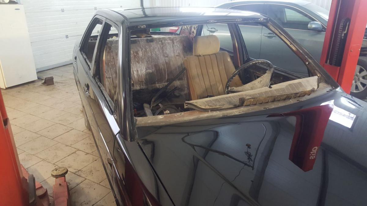

Фото присланенного стекла к сожалению нет. Стеклу не даёт встать именно железо а не ограничители. Я наверное закажу его стекло, и буду без крутой фишки плавающего. Штампы заводские кстати тока крашенные, а так там логотип мерса выбит на каждом диске) они 14

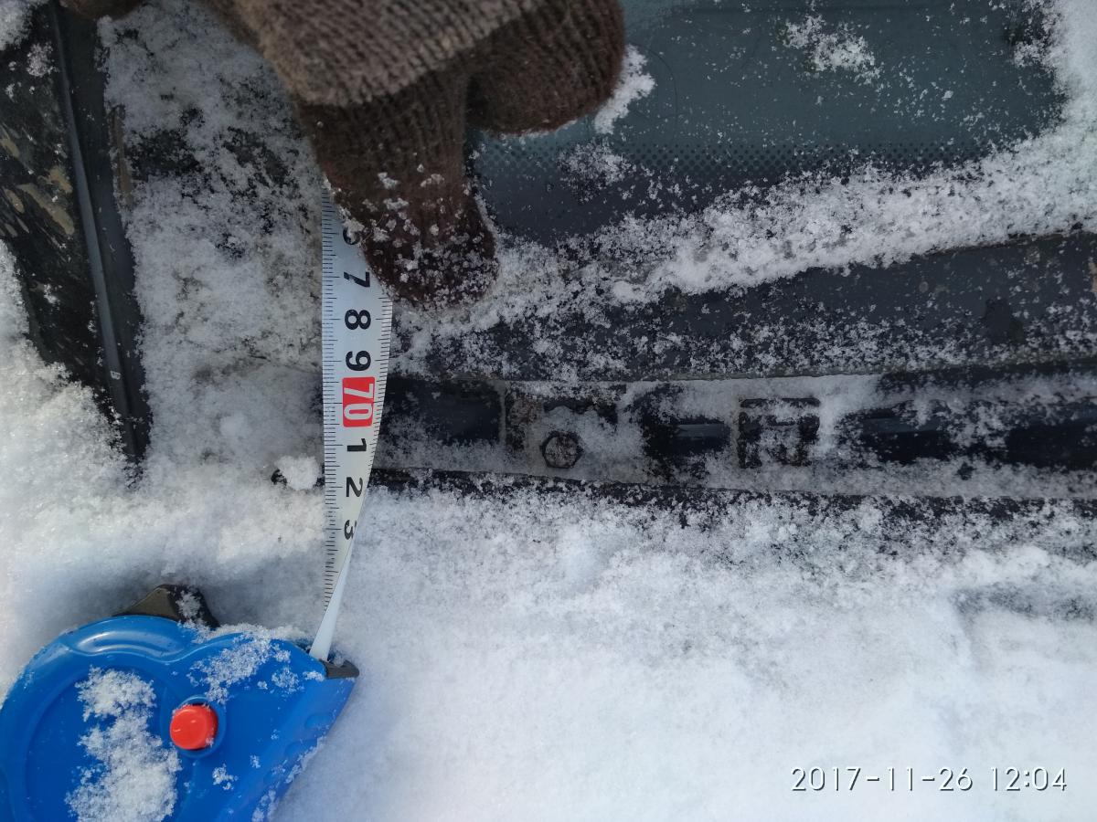

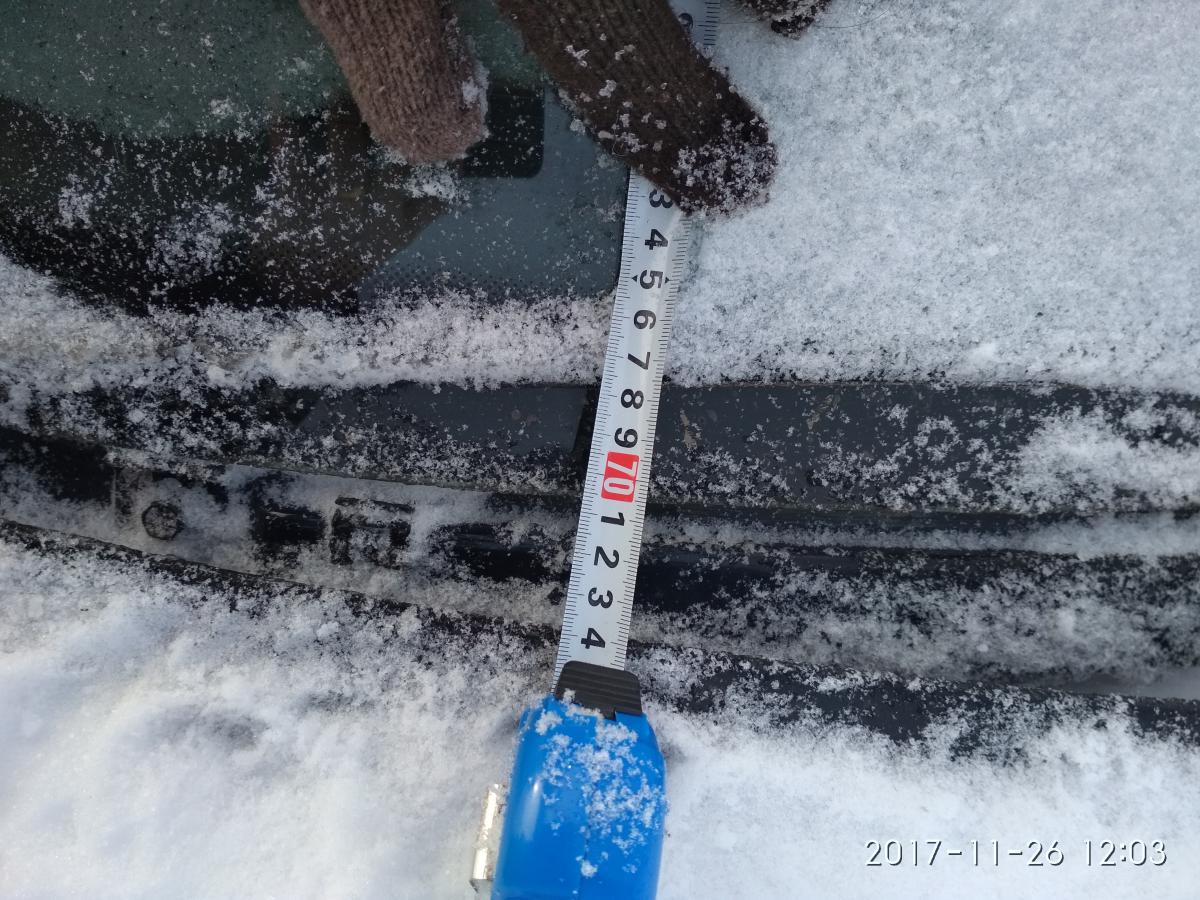

    w201
Отправлено 26 November 2017 - 11:13
Итак.мое стекло протое 70 см а то 72 см. И как видно поставить можно впритык но молдинги не воткнуть. И с боку герметика слой толстый надо

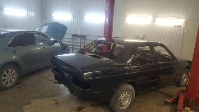

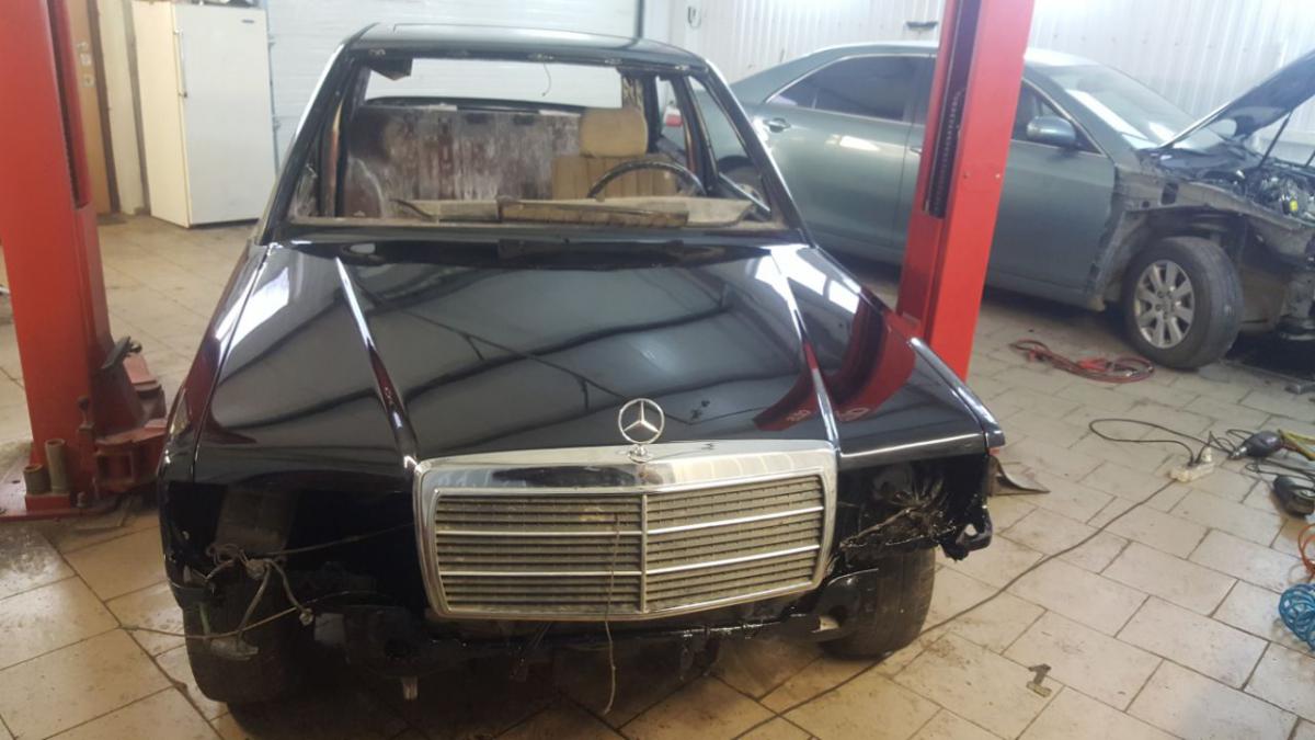

Кароче у знакомого 201 84 года он поставил плавающий без замены стекла. С простым стеклом поставил. Вывод зря суетился. На счёт колпаков, понял. Но буду все равно 15 ставить. На 14 как то не то)
