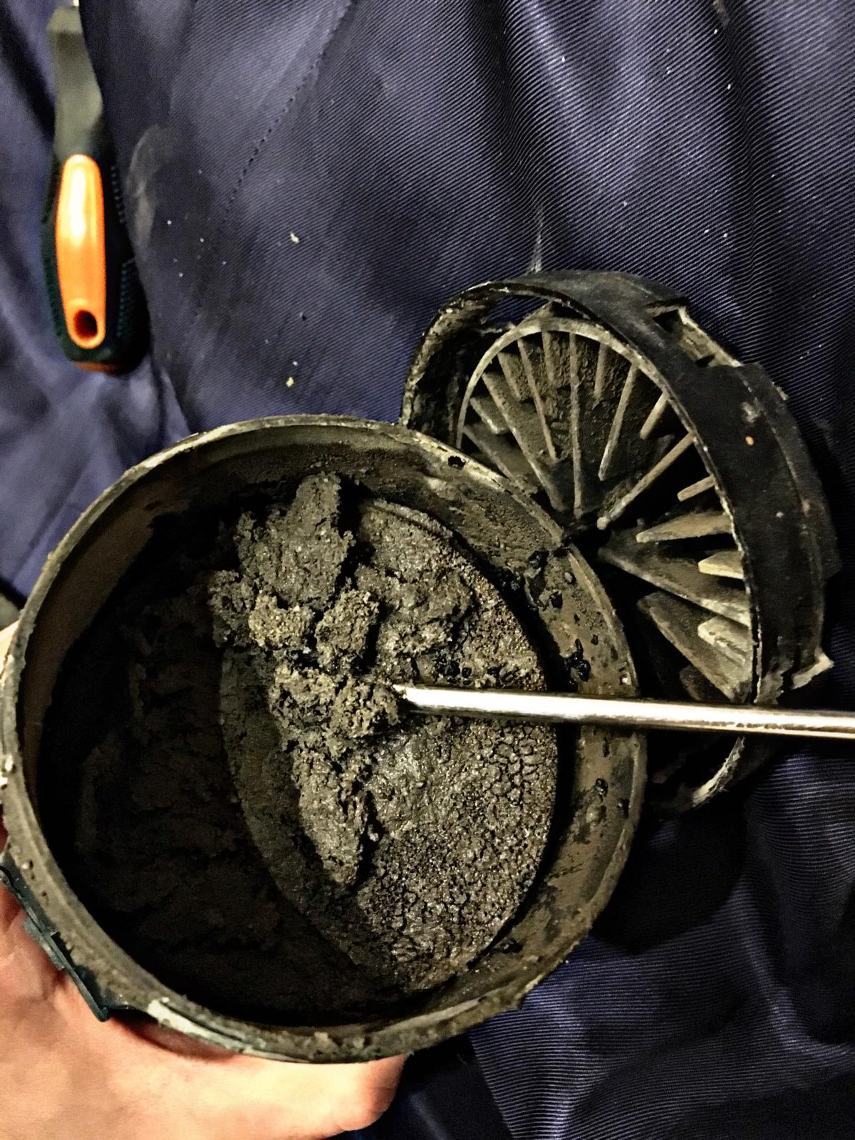

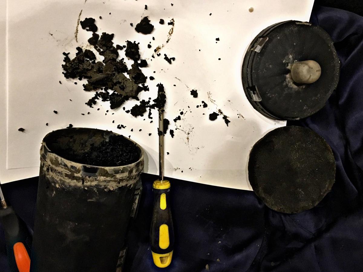

Может кому-то будет интересно: вот так выглядит все это непотребство из-за моей невнимательности и отсутствии локера. Уверен, что абсорбер ещё работал бы и работал, если бы не эта грязь и влага внутри, при этом почему-то поролоновая прокладка стояла как-то наискось и была вся в грязи, грязь так же была и в угле.
Кстати разбирается абсорбер элементарно при помощи двух (а может даже и одной) отверток, только потом в квартире ужасно воняет бензином.

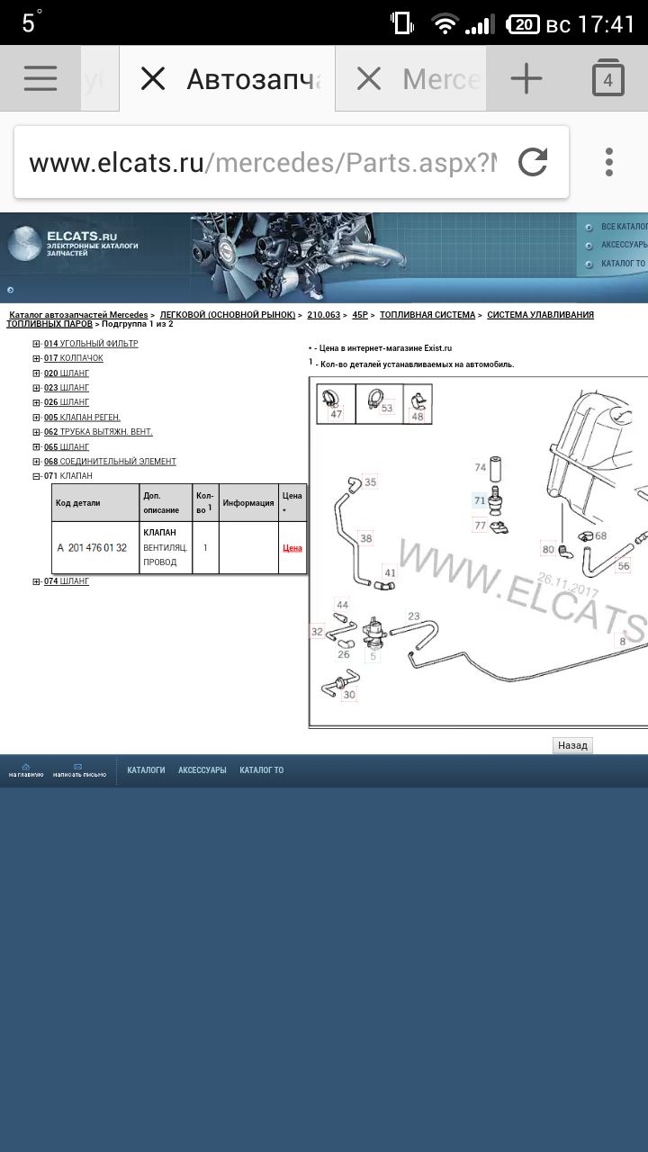

А что клапан вентиляции не применялся в w210 ?
в Бензинах нет, а в дизелях если четно не обращал внимания, подозреваю что может быть, под номером 71это он
Дело в том что по выбору запчвсти 71 , каталог не ругаеццо , мол эта деталь не ставилась на данное авто
Поиск был на 2.8 ,, на 2.0 тож самое ,
На 124 2,3 жытрониг такой клапан стоит , так же ломало бак у меня, пока не почистил клапан , бак пришлось заменить
