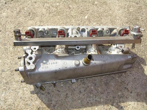

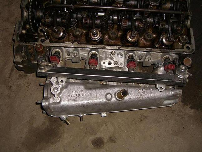

вот начал строительство твинтурбо матора на 190 мерс. :D ..матор 102 уже сварин впуск сделана голова, куплены турбы, форсы 360 кубиков,интеркулер стоит на машине, щас будет блок делаться...если кто строил маторы, то просьба сказать какой тепловой зазор делать? :confused: охлаждение поршней есть, точнее будет.

а от чего рампа такая красивая ???

смею предположить))) что с ауди)80ки)наверно

боян канацкий. рампа с сааба 9000

Точно с сааба.На фотке же видна надпись на рампе!!!

А надпись видна только на впускном коллекторе, на рампе надписей нет.

Рампа сааб, форсунки сааб, коллектор половина мерс половина сааб, турбины IHI а в чем зазор 0.7 - 0.8 ???? десятки? помойму 8 соток то предел!!!
