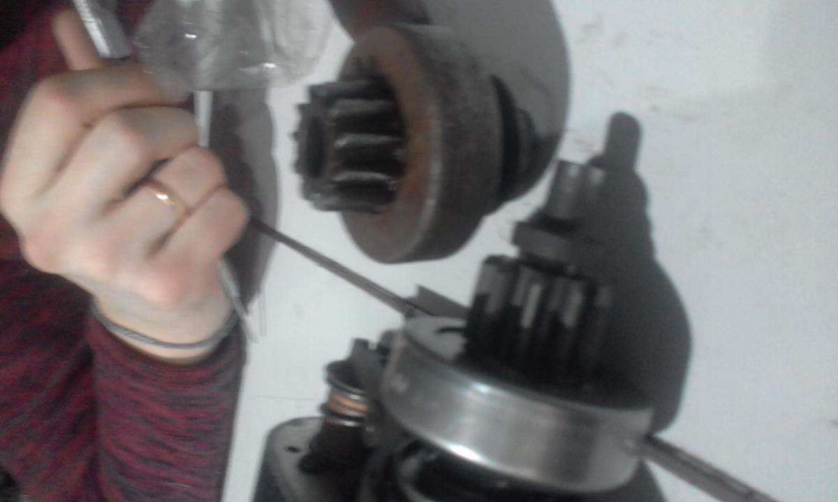

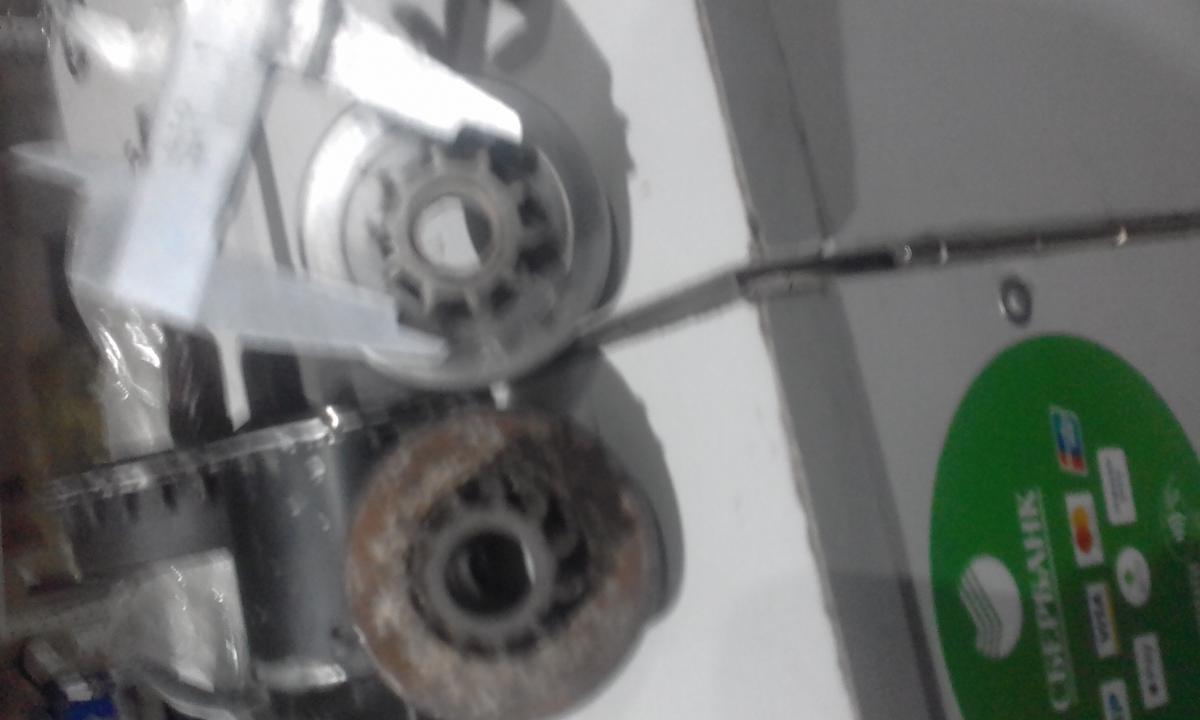

стартер снял.верхний болт открутил обрезанным кривым ключом на 17. Сложно, нужны маленькие руки.))))
Подъело зубья, разбило втулку. Бендикс - 11 зубов - Диаметр по зубам - 30 - под замену. Втулка Внешн диам 14, внутр -10 - в хлам, замена.

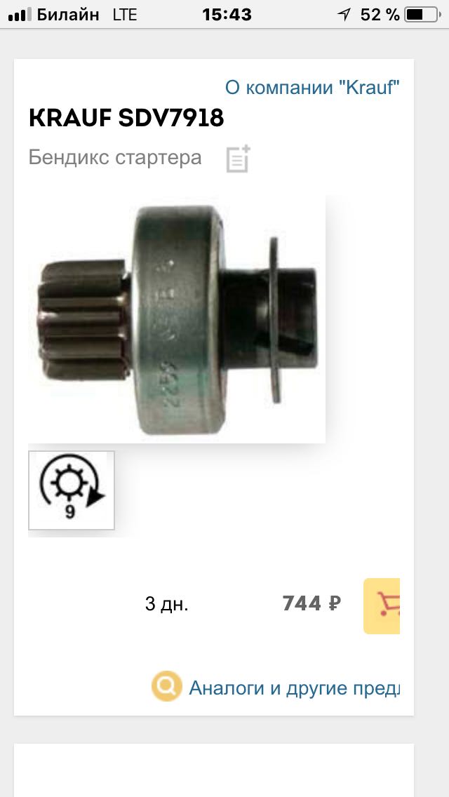

Приехал новый бендикс - 10 зубов - диаметр по зубам - 27мм. , и .... другой, отличный от стоявшего старого.
Стоял вот такой, но зубов 11. У этого - 9, а значит и диаметр по зубам меньше, а  значит и цеплять  венец не будет ...
 И шо? как проблему решить? звонить поставщикам? на базу?

У тебя стартер Valeo. А в магазине подбирали по бошу

надо идти со старым бендиксом в магазин иномарочный. Крауф тоже лежит, купил как и ты по нэту. Судя по картинке у тебя 10 зубов на новом, не подойдет! Зацепления не будет! Втулки можно подобрать в обычном автомагазине,так как эти стартера сейчас практически одинаковые.

А кто мешал списать номер стартера ?
#8 ОФФЛАЙН   Алексей Файдин
Алексей Файдин
  • Cообщений: 27
  • Город:Севск
    W202
Отправлено 03 December 2017 - 06:50
Мне не помог номер стартера,потому что сейчас под этот номер идут десятки бендиксов!
