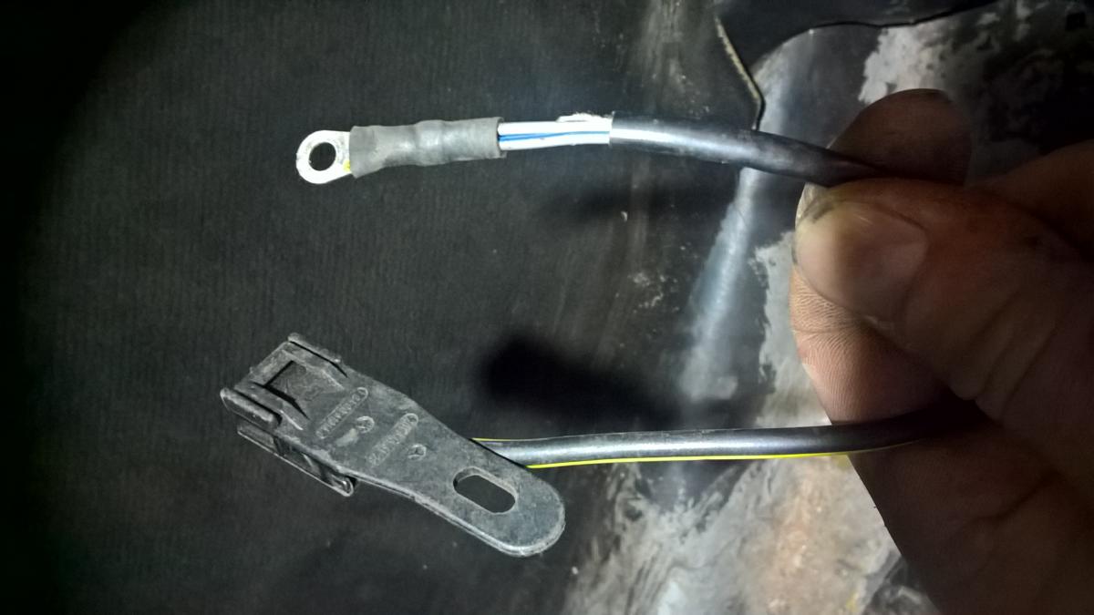

Мужики,привет. Ставлю передние эл.подъемники. Есть два провода (фото). Куда их подключить?

Вроде как понял. Сине-белый это + подсветка кнопок. А желто-черный + блока комфорта. Но не нашел место куда воткнуть разьем. Где то под блоком предохранителей?

#3 ОФФЛАЙН   DeMonZ79
DeMonZ79
  • Cообщений: 2048
  • Город:Одесса
Отправлено 03 December 2017 - 20:38
Доп планка в блоке предов должна стоять

#5 ОФФЛАЙН   DeMonZ79
DeMonZ79
  • Cообщений: 2048
  • Город:Одесса
Отправлено 03 December 2017 - 20:47
Нет в блоке предов

#8 ОФФЛАЙН   Sergey_W124
Sergey_W124
    Форумчанин
  • Cообщений: 3052
Отправлено 05 December 2017 - 13:14
В блоке предов не хватает дополнительной планки предов "G...H". ЕЕ надо доустановить, тогда появится пред "G" для подключения питания передних ЭСП.

#9 ОФФЛАЙН   Мурзяка124
Мурзяка124
  • Cообщений: 1715
  • Город:Череповец
Отправлено 05 December 2017 - 13:44
То есть надо с разбора просто заказать всю эту тряхомудию что на фото и усе? Заработает,заоткрывается?

#10 ОФФЛАЙН   Sergey_W124
Sergey_W124
    Форумчанин
  • Cообщений: 3052
Отправлено 05 December 2017 - 13:52
Если все в комплекте и правильно подключено, то да.
И будет не только открываться, но и закрываться тоже.
