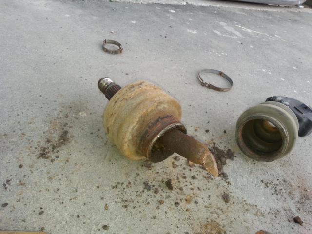

#6 ОФФЛАЙН   Sergey.V
Sergey.V
  • Cообщений: 4636
  • Город:Спб,Ветеранов
    W124,200D,1993
Отправлено 07 December 2017 - 15:18
Лопаються,сгнивает коррозирует под пульником и там лопаеться
Ну и рабочая буханочка!
Судя по тому сколько ржы внутри, он заклинил, вот и сломало
