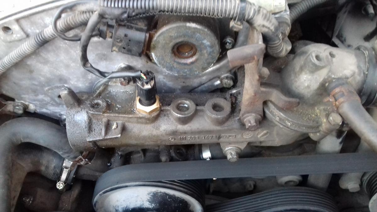

всем добрый день! помогите разобраться с проблемой! Не могу найти месторасположение  датчика температуры двигателя (рядом с датчиком охлаждающей жидкости стоит заглушка). Где он находится?

Датчик температуры двигателя и датчик температуры охлаждающей жидкости - это есть одно и тоже... :smoke:
С этой фишки значения считываются и ЭБУ мотора и приборной панелью...

хорошо, понял, спасибо! есть еще пара вопросов. вначале обрисую проблему - двигатель не запускается при низких температурах (ниже 0 градусов). Сделали диагностику, выявили проблему - датчик температуры показывает значение +45 (или около того, точно не помню), т е получается при низких температурах он дает значения как для нагретого двигателя. Датчик температуры охлаждающей жидкости был заменен,но ничего не поменялось, возможна ли проблема кроется в проводке? И куда приходит проводка, в какой блок от этого датчика? Да и показания термометра который находится в расходомере соответствуют действительности.

Да, возможно, дело в проводке. Сигнал с датчика идет на Электронный блок управления двигателем.

Датчик температуры поменял, все по электронике в порядке, диагностика не показывает никаких проблем, все параметры в норме, но запустить движок не могу, компрессия в пределах 9,5-10. Стартер крутит - вроде- бы один цилиндр схватывает но на этом все. свечи стоят NGK IZFR 5B. в чем еще может быть проблема ?

Может бензонасос умер, или фильтр топливный забит? Болт на рампе открути и посмотри - хорошая подача, нет?
Проверь ВВ-провода и катушки.
