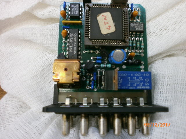

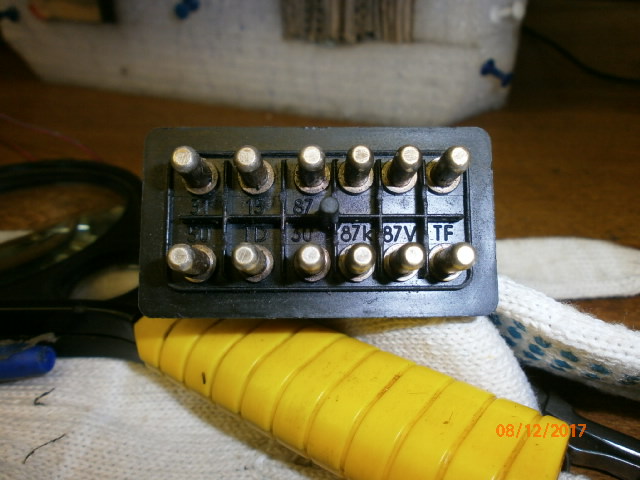

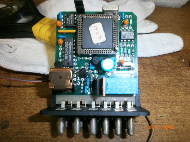

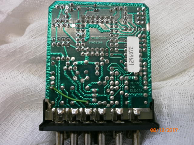

отдали реле как бензонасоса от КЕ,судя по внутренностям как реле бн оно работать точно не могло.что за баян?

отдали реле как бензонасоса от КЕ ...
Оно и есть, для комплектации с АКПП.

Здесь выход на 87 к-т слаботочный, не через встроенное реле.повторюсь:работать как реле бн не будет.может корпус как стандарт МБ использовали с другой целью?а номера контактов скопировали автоматом..

Непонятно назначение трех верхних правых выводов (которых нет на реле бензонасоса), а также синего многоконтактного реле. Куда на плате звонятся выводы 30 и 87?
Наличие триггера Шмитта говорит о том, что устройство обрабатывает слабый аналоговый периодический сигнал, возможно датчика вращения чего-то.
Похоже на какую-то дизельную приблуду, типа ARA...
На корпусе нет оригинального номера?
вывод 30 идет на реле синее.87 на транзистор маленький около медного реле(он никак не вытянет бн!) на корпусе нет никаких номеров..

Понятно одно - это 100% не реле бензонасоса. Надписи на выводах, скорее всего, не соответствуют их реальному назначению. Не советую вставлять это устройство в разъем реле бензонасоса.
