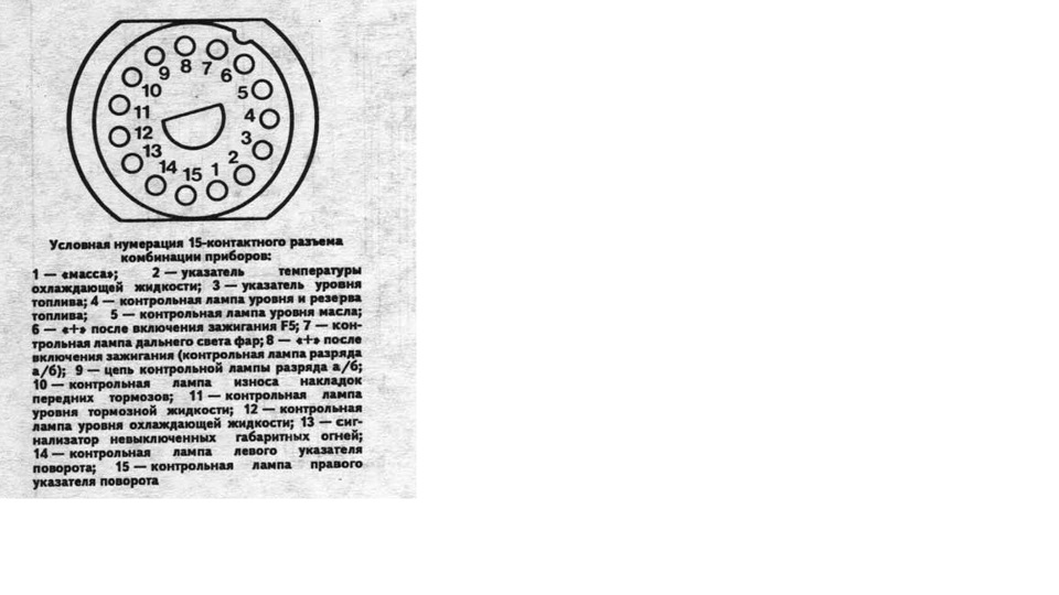

На приборке 124 сзади, да и на 123 такой же есть, такой круглый штекер на нём по кругу идут контакты, получается с левой стороны он находится, там очень много контактов, дак вот по середине это разъёма есть ключ чтобы не перепутать, полукругом, вот он у меня отломился, теперь я незнаю как правильно подключить этот разъём, подскажите как теперь определить ?

1-коричневый — минус
2-зеленый — температура ОЖ
3-голубой-черный — топливо
4-голубой-зеленый — лампочка низкого УТ
5-коричневый-черный — низкий уровень в бачке омывателя
6-черный-красный-желтый(фиолетовый) — плюс
7-белый — дальний свет
8-красный-черный и 9-голубой АКБ вроде
10-коричневый-красный — износ левой передней колодки
11-кор.-белый — ручник и низкий уровень ТЖ
12-кор.-желтый — низкий уровень ОЖ
13-серый-желтый(фиолетовый) — подсветка приборов
14-черно-белый — левый поворот

Ок, но на приборке никаких обозначений нет, на самом штекере есть цифры.
