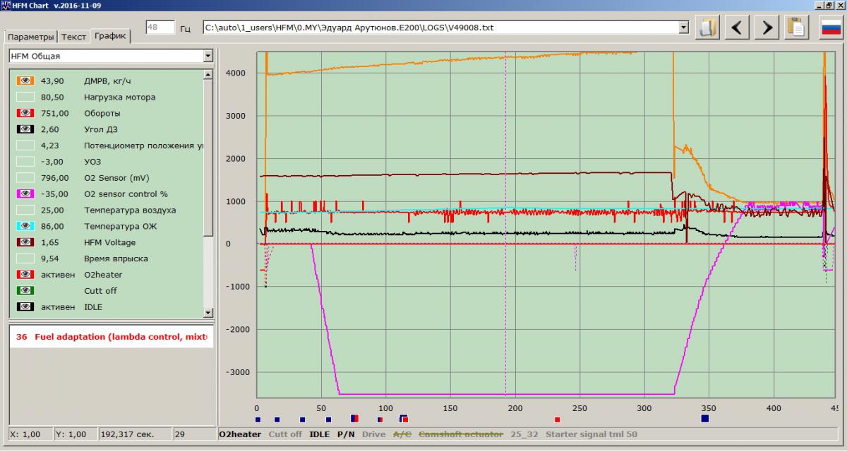

Две недели назад был куплен диагностический адаптер FTDI и записаны логи, отправлены товарищу HFM Scan. расшифровка показала что глюк происходит по следующей причине: Напряжение ДМРВ (оно же Hfm vlotage) "залипает" на 1,6-1,7 Вольт, что соответствует большому расходу воздуха, отсюда комп и начинает лить топливо как бешеный (чуть ли из выхлопа не вылетает).

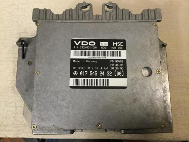

Если проверка проводки не покажет дефектов, я уже не знаю куда смотреть, это ЭБУ? Он подлежит ремонту, или его надо менять? Что делать во втором случае с иммобилайзером? и сколько сил уйдет еще на все это.. IMG_0155.jpg

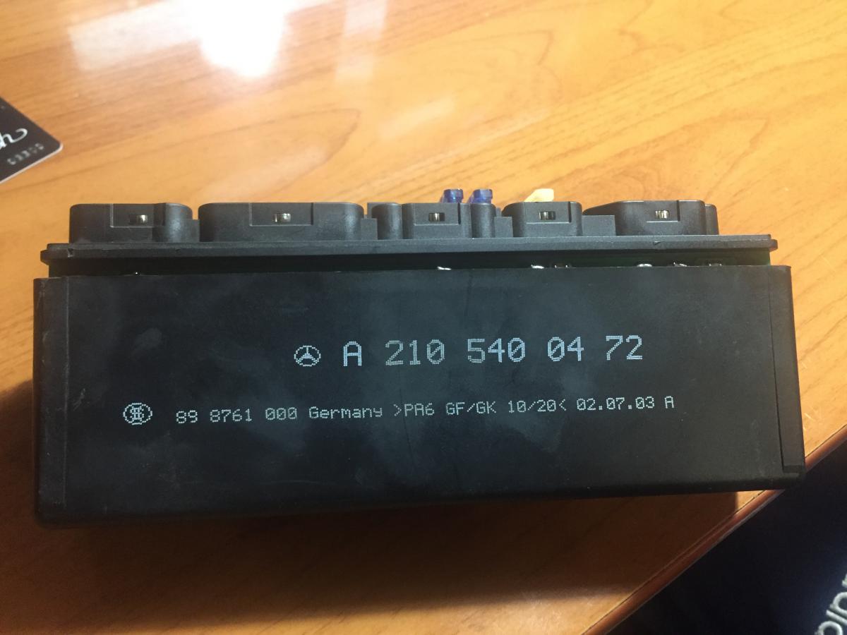

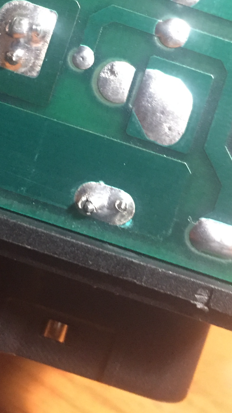

Полез сегодня разбираться, начал мерить напряжение на проводах. В момент глюка напряжение на питающем проводе падало с 13.5В до 2.5В. Полез в этот блок-реле, а там отпаявшаяся нога. Вот и все, ни проводка, ни газ... Завтра припаяю мастера, так как руки у меня кривые. Потом отпишись)
Пропаял помогло, больше не глючит
