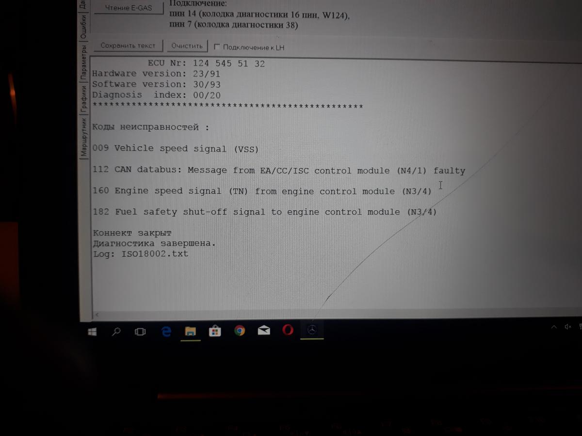

Подскажите как быть с этими ошибками мотор 104 2.8 ошибки по дросселю с круизом

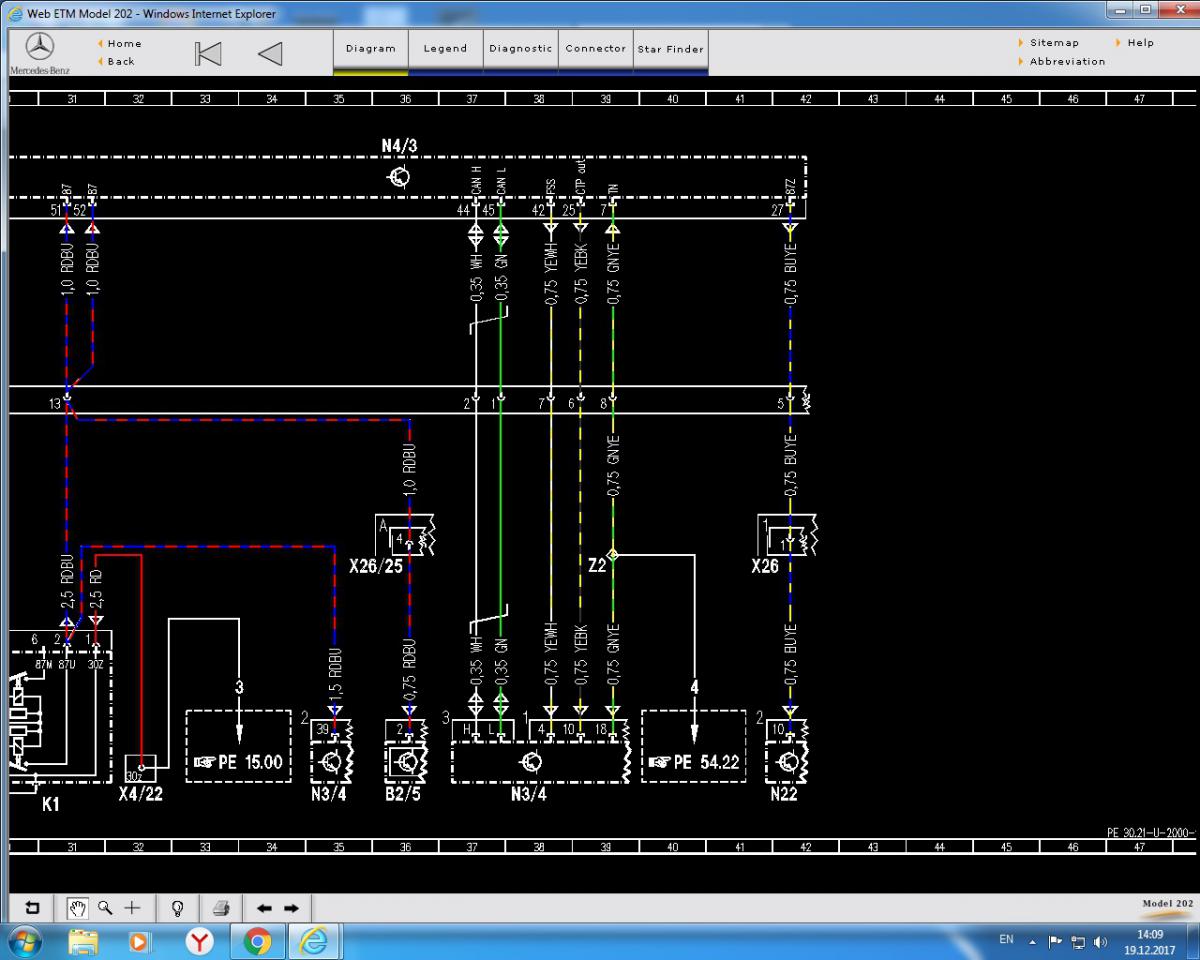

#4 ОФФЛАЙН   KOTYARA
KOTYARA
  • Cообщений: 4523
    Мерседес
Отправлено 19 December 2017 - 13:52
все ошибки это проводка на 99 процентов ....(И вот опять же не ясно из этой программы они есть ACTUAL  или были STORED ?))
ну например нет скорости 009 ошибка - абс работает или нет ? если да то не нет связи между абс и блоком дросселя ...
кан шина обрыв - сколь помню отдельный двух контактный разьем белый плюс зеленый провод ...блок дросселя живет под сиденьем в ногах пассажира
и в будущем пиши в одной теме :
это понятно Михаил ранее писал не понятно с какого пина эбу tllr выходит диагностический пин
Так как двигатель менял с 103 на 104 в диагностической колодке нету пина 14
номер блока абс какой ?
проводка абс меняна или осталась родная ?
схема соединяет блоки мозга и дросселя в том числе кан -витая пара

#5 ОФФЛАЙН   KOTYARA
KOTYARA
  • Cообщений: 4523
    Мерседес
Отправлено 19 December 2017 - 14:28
ну а скорость в блок приходит по типу http://www.autolib.d...AGRAMS/5879.pdf
