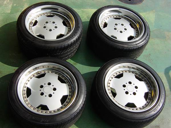

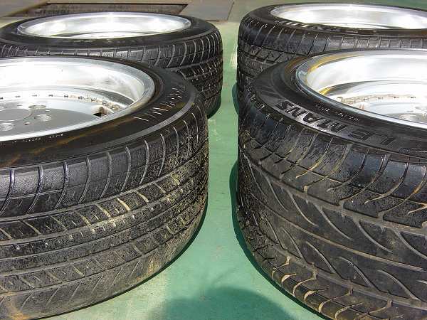

Весьма грамотное решение проблемы, между прочим. Я тоже когда-то хотел изготовить такие переходные шайбы на свой 126-й, просто мне повезло- купил на yahoo японские диски с мерсовским pcd-112.5. и необходимость отпала сама собой. Вот фоты дисочков: 600x450_2007072800001.jpg 600x450_2007072800003.jpg И вышли-то всего за 300у.е. на круг. А качество японских дисков уж никак не хуже, проверено нашими дорогами! :up:

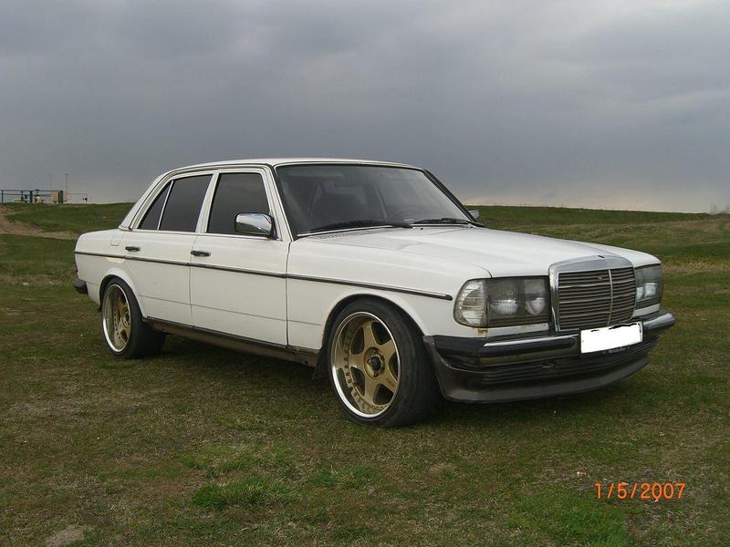

Чудны дела твои Господи.....я сегодня видел эти диски во сне..именно эти с хромированной полочкой,перевязанные синей ленточкой...мне их мама подарила :weep: За что мне такие мучения....помогите люди добрые....мне без них никак.Ребёночек мой 123..скоро красится я ему обещал новые ботиночки вот такие:
- Полочка- полированный аллюминий. А размерчик резины: перед-215.50.17, зад-275.40.17. Под задние пришлось проставки делать-10мм (отрезал от старых тормозных дисков задних две шайбы- они как раз по 10мм, и дырки готовы- не надо никаких координатных станков!), ибо за кузов слегка цепляли.

Будь добр..укажи модель литья все характеристики,данные с аукционного листа остались наверное..Буду искать целенаправленно..на японском аукционе видел похожие..но по доставке вопросы..Спасибо
аукционный лист- Вот тебе прямая ссылка на колесики, но там не всё про них- ширина задних-больше 10, резина 275 встала как родная. Вообще та резина, что на фото- дрова, оказалась вся порепаная- пришлось менять, отсюда и цена такая сладкая, и фраза "продаю как нерабочий". А покупал я их через компанию best-car, которая во Владивостоке. А по доставке и впрямь вопросы- Башкирия, блин. :confused: Хотя надо узнать у них- могет быть и отправят...

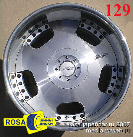

Отправлено 19 October 2007 - 14:43
Вот фоты дисочков
очень похожи на мои АМГы...
