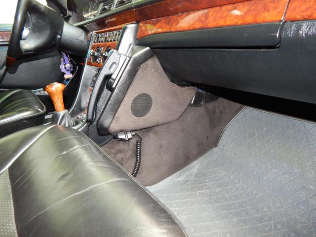

Добрый всем вечер, у кого есть фото как крепится Подиум
У него есть два посадочных под винты, но сбоку на ковролине ничего нету?
разъём под телефон возле подиума W124 также как крепится, или он крепится как-то внутри подиума

Тоже буду скоро ставить. Похоже колхозить придется. Ничего там нет к чему пришпандорить можно по заводу..
А так Моцарту чиркани.  http://www.oldmerin....showuser=72083
Он ставил.

Я себе ставил от 140, поэтому у меня немного всё иначе (см фото) на подиуме от 140 вообще три самореза штатно идут.
теперь что касаемо подиума от 124- саморезы крутятся в лепесток с ковролином. это нормально. все подиумы имеют как минимум одно посадочное место под саморез, в противном случае они просто держаться не будут. что касаемо установки гнезда под штеркер трубки, то тут вариаций было хоть отбавляй. каждый второй телефон ставили дилеры и поэтому конкретного места расположения нет. в любом случае прятать его нельзя поскольку трубка должна свободно отсоединятся при надобности. (у меня например он прикреплен к низу подиума так чтобы не было видно). также это зависит от модели телефона, к примеру у AEG D-901 гнездо можно спрятать в кредл трубки а у нокии или Моторолы (как у меня) такой возможности нет.
Думаю там должны ставиться скобки под саморез на картонку с ковролином.
А штатная установка телефона на 124 подиум предусматривала? Вроде между передними сиденьями ставилась трубка.
Владимир, в 124 телефон ставился либо в подлокотнике (подлокотник как у меня с крышкой) либо на подиум. все остальные вариации по типу приляпать сбоку на бороду и т.д. это либо самопальные установки бестолковых бюргеров либо уже наших умельцев))
на счёт скобок под саморезы- да, возможно, но необходимости в этом нет. и так сидит отлично)

Саморезами крутил, крупная резьба чтоб была
