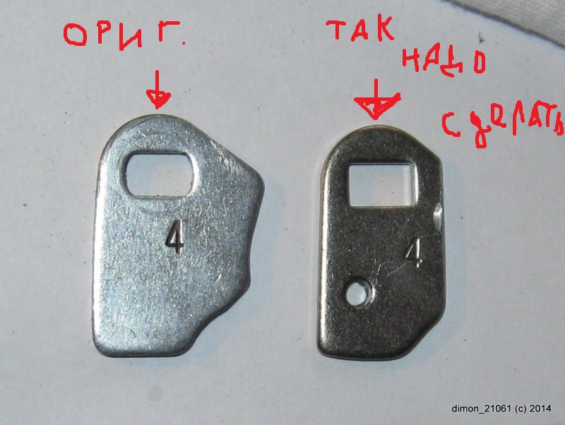

нужно поставить спиленный 4й кулачёк, порция топлива при ускорении будет больше, там нужна определённая форма, потому что заводские не используют всей мощности и поменять местами жиклёры на дополнительный носик второй камеры.

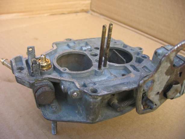

вот на этих двух трубках, если присмотреться в самом начале стоят жиклёры, они опущенны  в поплавковую камеру, нужно эти жиклёры убрать и поставить не на начало этой трубки и на самый конец, там где у неё выход, это добавит подрывной динамики на полностью открытом дросселе после 3000 об. кулачек это такая штука которая давит на мембрану ускор. насоса , надо поставить кулачек №4 пиленный под правильную форму потому что он даёт большее кол-во топлива чем в оригинале, это как минимум, остальные доработки скорее всего лучше вам не делать, там очень сложно, этих доработок вам хватит заглаза, будет очень хорошая динамика если всё правильно сделаете.
Сделайте хотя бы эти две доработки и всё, впринципе этого вам хватит, остальное уже вылюбоны ещё советских спортсменов, которые кстати действительно давали Очень неплохие результаты, в отличие от колхозного ,,солекс спорт,,   остальное вам не надо.

#15 ОФФЛАЙН   pro_camper
pro_camper
  • Cообщений: 737
  • Город:таганрог
Отправлено 30 December 2017 - 16:19
речь об этих трубках?
  • 529122056_1_644x461_verhnyaya-kryshka-karbyuratora-soleks-radomyshl_rev003.jpg
MB 230e W124 102м 2.3л 4 мкпп VIN WDB1240201A364718
#16 ОФФЛАЙН   alesk15
alesk15
  • Cообщений: 929
    W124, W 201 , w 140
Отправлено 30 December 2017 - 16:26
да, у них выходы на 2ю камеру, один сверху его видно, трубка желтая торчит, и второй снизу, возле заслоки прямо
#17 ОФФЛАЙН   pro_camper
pro_camper
  • Cообщений: 737
  • Город:таганрог
Отправлено 30 December 2017 - 17:24
и вот эти жиклеры съемные? и надо их местами поменять?
#18 ОФФЛАЙН   alesk15
alesk15
  • Cообщений: 929
    W124, W 201 , w 140
Отправлено 30 December 2017 - 17:35
они не съемные, не предусмотренно, но поменять местами можно, я так делал вот аткой штукой очень удобно карбы дорабатывать.

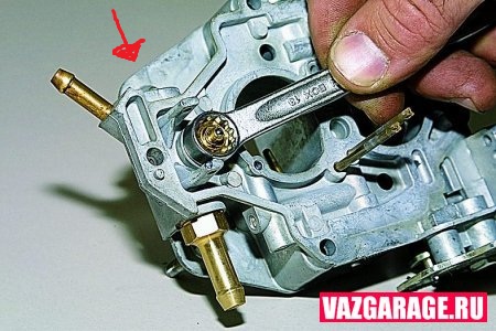

И лучше кстати сделать проточный подвод бензина, вот как на фото, с другой стороны вкручивается такой же штуцер как с этой, под шланг, внутри когда откручиваешь заглушку там сквозное отверстие и сужение, бормашинкой его расширяешь, чтобы проток был лучше и подводишь насквозь, у меня так с КЕ шным насосом было подведено и ничего не переливало.
