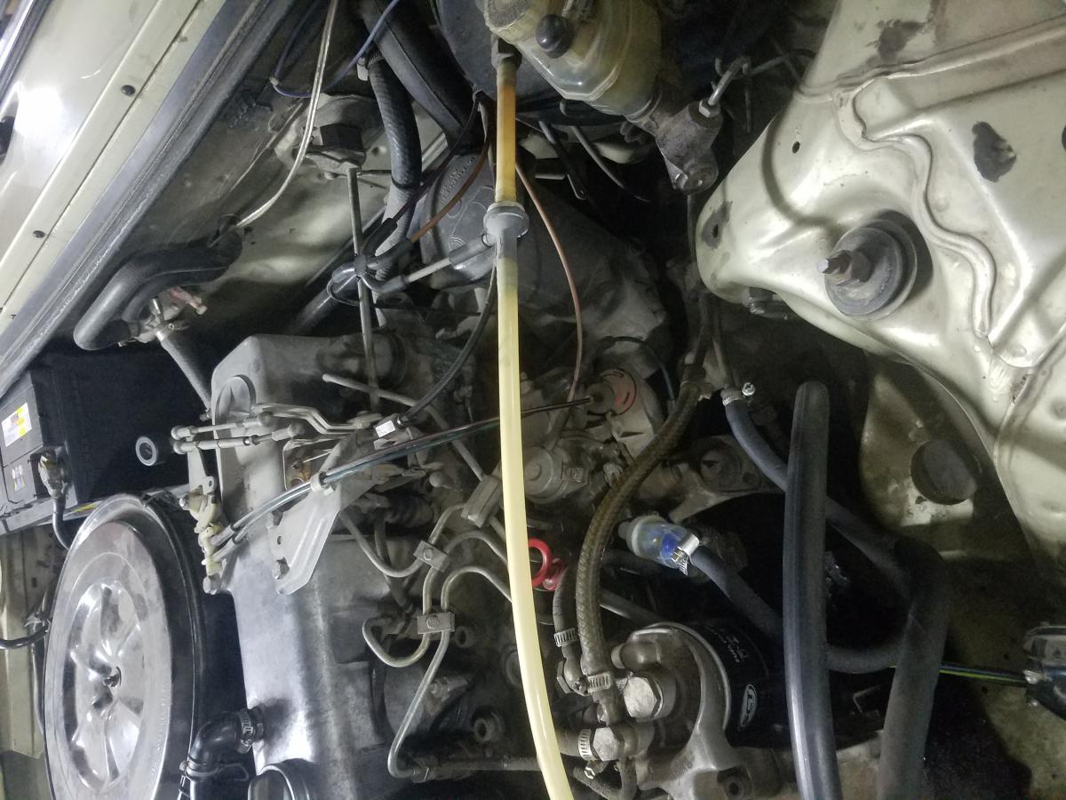

Случилась такая беда...После покупки авто прошло около 6 мес, передачи стали длиннее, повысился расход,стало потряхивать при переключении АКПП с режима (Р) в (D), не держится холостой ход(приходится пользоваться ручным настраивателем на торпеде).
Обнаружил что (Блоке управления АКПП) который находится на крышке блока отсутствует один шланг ведущий непонятно куда,перестала нажиматься кнопка которая выжимается с помощью пластмассового коромысла.Подскажите куда  какой шланг идёт и как быть с этим?!
После замены фар перестал работать корректор.
В вакуумную систему ни кто не лазил так же как и в АКПП.
После глушения двиг. (поворота ключа) продолжается работа в течении 2-3сек.
Подскажите значение маленькой кнопки на фото, а так же значение чисел на крышке.

1. У тебя идёт потеря вакуума.
2. К пластиковой кнопке на клапанной крашке должна подходить трубка из коробки (акпп). Кнопка должна работать так как это команда для переключения скоростей в акпп.
Потеря вакуума изза отсутствия вакуумной трубки.

спасибо.От АКПП идёт другая трубка в ТНВД это так и должно быть или на путано?

До этого машина работала нормально и держала холостой ход при переключении в режим D . В общем я напутал на счёт трубки АКПП к ТНВД. Всётаки трубка на АКПП идёт с тройника который виден на втором фото.Трубка чёрная.

Трубка которая идёт на акпп не должна сразу запитываться от вакуума. Она должна регулироваться белым клапаном на клапанной крышке (куда подходят 2 трубки)
Если от акпп отключить вакуум скорости будут включаться слишком рано и жёстко.
Если сразу подключить к вакууму скорости будут длинные пока не раскрутишь коробку.
Регулятор на клапанной крышке необходим для того чтобы вакуум подключался от газули.

Трубки с АКПП выходит две в случае если в салоне есть переключатель Е/S . Одна трубка выходит из акпп по левой стороне по ходу коробки от вакуумного модулятора-она запитана всегда на тройник с вакуумом. Вторая по правой стороне (это и есть E/S) там где выходит трос с клапана на коробке она уже запитана через клапан 12v под капотом и открывает вакуум при включении режима Е. В крайнем случае ее можно просто заглушить. То что тянет передачу это скорее лучше чем сбрасывает быстрее на повышенные значит еще жива. Регулируйте тросом под себя натягивание троса затягивает передачу и наоборот. Еще есть там соленоид (клапан) к нему идет провод через кнопку кик даун под газулькой тоже управляется 12v. Потряхивание двигла и не глушится сразу это подсос на дизелях чаще всего. отсюда и фары не регулируются и обороты не стабильные  что мешает настроить акпп.

Трубку от АКПП перекиывал от вакуума на белый клапан чтоб регулировалось.Но после этого выше 1 переди переключится не смог ни при каких условиях.
И всётаки с АКПП идёт только одна трубка...
Скажите на счёт этой кнопки под педалью газа...она есть но я так понял что не работает...Т.К ничего не происходит при нажатии...какова её функция?...
А на счёт длинных передач всё решилось путём "пальцем в небо" перепроверил всё вакуумные трубки и соединения...подёргал и передачи стали переключатся в нормальной режиме.

А куда идут трубки от белого клапана?

На второй фотографии видно...красная и зелёная на дизельную аппатаруту.Присмотртитсь...

а можно это фото со стороны тнвд? Не видно подключение трубок на тнвд.
