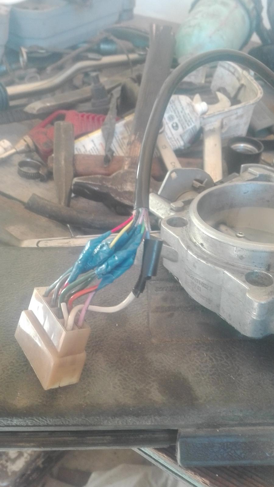

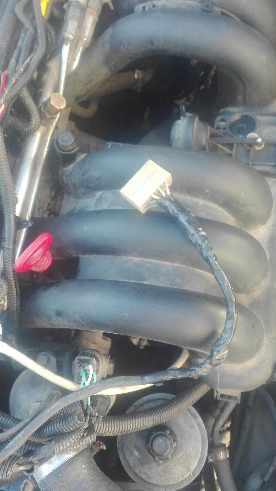

Это мой первый Мерс. Проблема в следующем автомобиль не набирает обороты выше 1500 , удерживаешь педаль газа мотор набирает 1500 и сбрасывает снова набирает и снова сбрасывает,.Проверил метки на цепи не совпадали ,выставил,устранил подсос воздуха но увы все по прежнему.Перебрал проводку дросельной заслонки,жгут был ужас,сейчас стал получше но все равно надо менять на нормальный не помгло.Сделал диагностику выдало кучу ошибок стер все запустил Таже история,сделал опять диагностику осталось 3 ощибки 25,42,45 с 25 понятно а вот с остальными не понятно

Ответ на этот вопрос в развернутом виде я дал вам на драйве. Ставьте правильные мозги и делайте проводку с дросселем. Мозги что сейчас на машине от тачки с аср. Или хотите что то новое услышать? Не тратьте время впустую.
