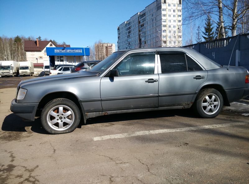

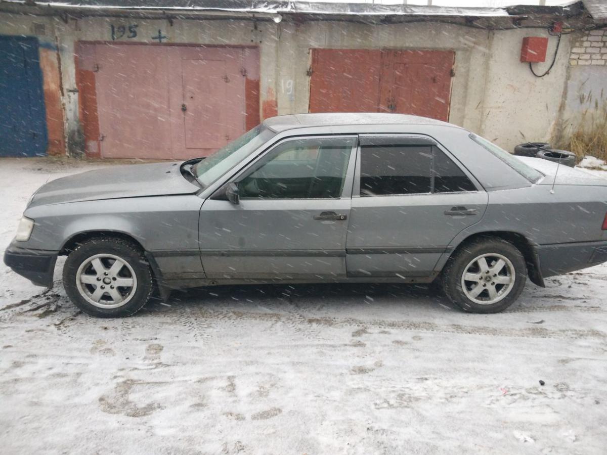

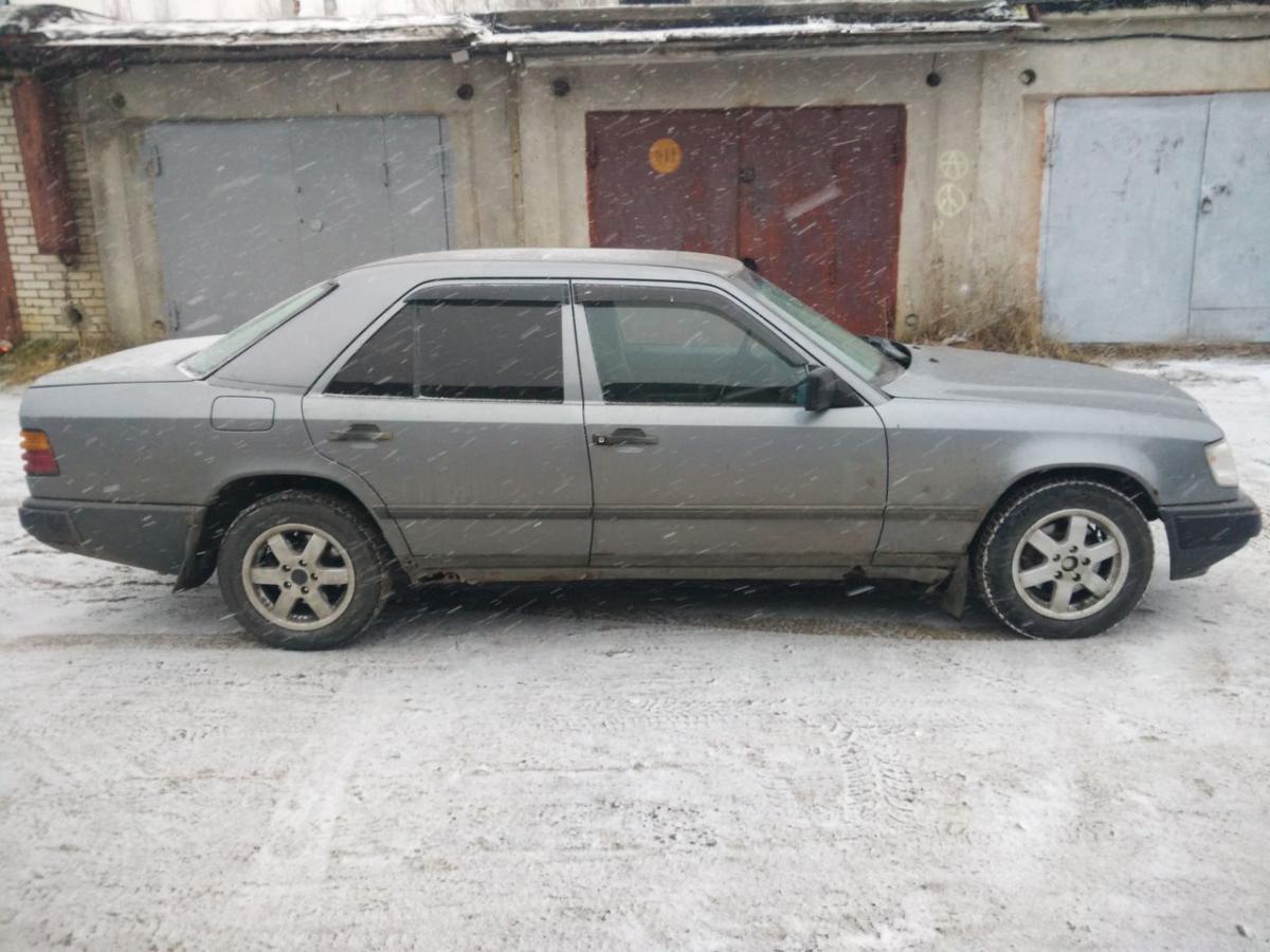

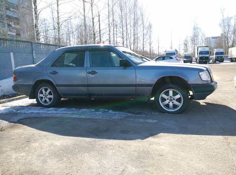

Часто на форумах мелькают вопросы про спиливание витков пружин, при очень задранном "переде" / "заде".
Выкладываю фото было - стало.
Имеем W124 230e, по EPC (посчитав баллы) должны быть пружины 124 321 19 04 и проставки с 2-мя пупырками. Машина выглядит вот так:
Снимаем пружины, стоят 124 321 23 04 (самые мощные на эту серию) + проставки 4 пупырки. Принято решение срезать 1 виток и поставить проставки 2 пупырки. Результат:
Внешне, вроде как надо. Ощущения от езды - ВЕЛОСИПЕД!
И да, не забываем, что жесткие пружины дают дополнительные нагрузки/удары на все элементы подвески, что приводит их к более быстрому выходу из строя.
Пост носит исключительно информационный характер из разряда ... - " А чо будет если спилить виток ... ?" ))))
Всех с праздниками!
P.S. Много спилили или надо было оставлять проставки на 4 пупырки, на больший лежачих полицейских чиркает, толи защита, толи провисший глушак.
P.P.S. Развал так же не смогли сделать идеальный, эксцентрики выкрутили на максимум, допуски передних колес (с его слов) 0,40, у нас получилось 0,52, т.к. вся подвеска новая - сказал скорее всего оч низко сидит передок, в идеале искать нормальные пружины, на крайний случай пробовать проставки.

Даже по фото видно с переди с кастором проблема! Особенно с лева. Многие не знают какой ексцентрик на рычаге для чего.

Про кастор тебе верно написали. Колесо должно осью находиться точно по центру арки. При этом какой у тебя развал - уже вторично, даже если не вписываешься в норму. Только при нормальном касторе у тебя будет правильная управляемость, кастор должен быть одинаковый для обоих колёс! Можно ли сделать что-то с увеличенным развалом решаешь при условии неизменного кастора. Иначе на скоростях выше 100 будешь "ловить" машину, особенно в колее!

Совершенно верно сначала отрегулировать Кастор потом развал и уж в конце схождение. Если развал не попал в допуск то отрицательный развал можно компенсировать положительным схождением.
