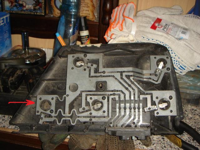

Вопрос знатокам, на правой отмеченный разъем не подключен дорожкой.
Для чего это гнездо (для какой комплектации или ..)?

Задняя противотуманка, вроде, только слева и должна гореть
да, я себе и правую провел

У меня друг на 123 стопы как на 116 делал
сразу 2 лампы горели принажатии
На 124 и 201 тоже так делают.
Симпотно смотрится
а как физически это внедрили?
любой электрик сможет это сделать
Снять обшивку багажника, плюс-минус взять у левой фары и протянуть провода 0,75 на правую сторону... Ну. патрон где-нибудь купить подходящий - хоть в жигулевском магазине...
Знаете, что питание в розетки  одной комнаты всегда идет транзитно, вот и возмите за образец...
спасибо, логично, если их цеплять на тормоз (как на w116) то можно на одной стороне все воспроизвести.
Провода к плате припаивали или на болты?
Пайки достаточно!
а реле контроля перегоревших ламп на это не реагирует?
Спокойно. Надо пред №5 сменить на 16А.
3 124-х и 2 201-х несколько лет с такими фонарями катаются.
