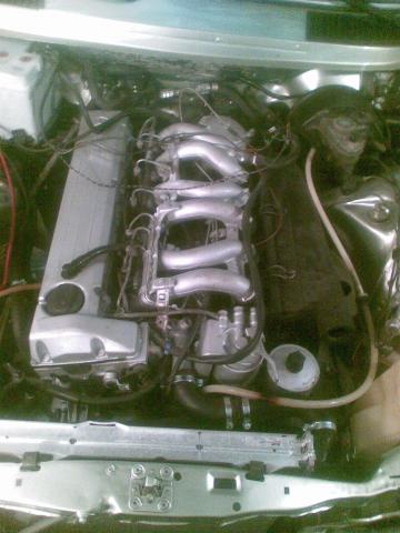

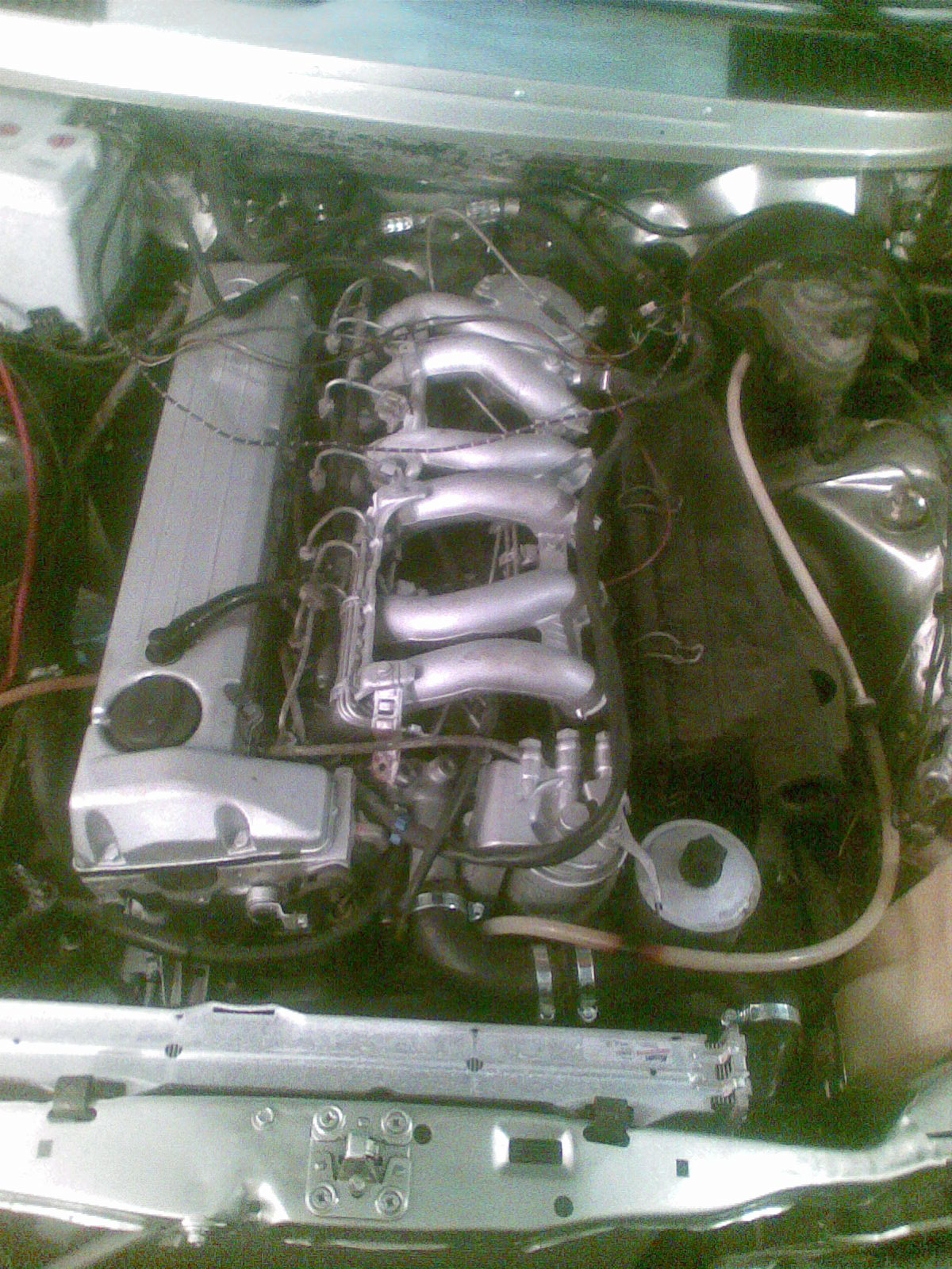

У меня стоит 603 на 123 ничего сложного.Переделал опоры двигателя,привод газа и по мелочи.Получился самолет.

Вывешиваешь двигатель вместе с коробкой в нужное положение,крепишь коробку,подкладываешь на балку 2 бруска высотой сантиметров 7 и опускаешь на них двигатель и уже по месту варишь новые опоры.Главное не ошибись с высотой опор,что бы потом двигатель не лег на балку.Ничего сложного,все поймешь на месте.
Было бы оч.хорошо если бы получить фото лап крепления двигателя ( чтобы не изобретать велосипед).
И другие, более подробные фото моторного отсека. Если можно!
