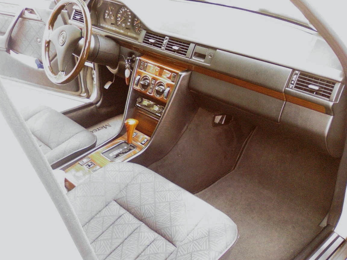

вот руль который почти в два раза меньше нужно крутить ..очень чувствительный ..если нет конечно подушки
у меня итак малнький руль стоит,  гдето читал именно про редуктор с другим передаточным, от 4.2 или 5.0, так ли это?
