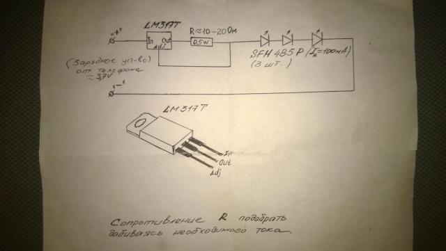

Вот смотри простую схемку стабилизатора тока для светодиода без регулировки яркости, чтобы диоды не сжечь, чтобы просто нормально диод работал. Собирал себе на три диода с током 100мА.
Ей конечно тоже можно яркость регулировать если переменный резистор правильный поставить, но это кастрированный вариант, неправильный, да и плохо будет регулироваться. Для регулировки ШИМ нужен.

#12 ОФФЛАЙН   SD
SD
  • Cообщений: 2970
  • Город:Тольятти
Отправлено 24 January 2018 - 17:20
А почему тогда светодиодная подсветка кнопок на бороде работает и яркость регулируется прекрасно?
Ведь в кнопках стоят желтые СД с последовательно включенным резистором, без ШИМ и стабилизаторов тока.
ШИМ может стоять один, а на диодах добавляют резисторы в зависимости от их характеристик, ведь не везде же одинаковые диоды.
Я в электронике разбираюсь не более уровня кружка юных техников, не знаю))) но посмею предположить, - непонятно какая там схема включения, какой автомобиль(интересно для общего развития), что за диоды(есть маркировка?)?
В автомобиле на АКБ 12 вольт, а при запущенном моторе уже ...пусть будет 13,5 вольт, уже есть разница по напряжению и соответственно току..., опять же неизвестно откуда питание подается на дом. резисторы..., что яркость прекрасно регулируется. Да и вообще что значит прекрасно? И неужели цвет свечения не чуть не меняется или мерцание не появляется? А светодиодных лентах как яркость регулируют?))) ...не будет диод плавно регулироваться как лампочка без ШИМ, полупроводник, однако, а не спиральный нагреватель))) Вот и у ТС проблема, которую обсуждаем))) Кстати нагреватель тоже сгорит если ток превысить
Сообщение отредактировал SD: 24 January 2018 - 18:05

...Вам надо почитать в википедии)))) что такое светодиод и чем отличается от лампочки))) для начала)))))
...в заморских языках не разбираюсь, но слово таймер на картинке понял)))) На тамерах и строится ШИМ (самый известный 555, не помню буквы) регулятор))) Разбери блок со значком транзистора, увидишь)))
Сообщение отредактировал SD: 24 January 2018 - 19:39
Все смешалось в кучу... кони... люди...
На картинке таймер и блок (реле)  - Defogger, обогрев заднего стекла и никакого ... он не имеет к кнопке.
И, кстати, таймер в этом реле обогрева заднего стекла выполнен не на дешевом 555, а на чипе посерьезнее.
