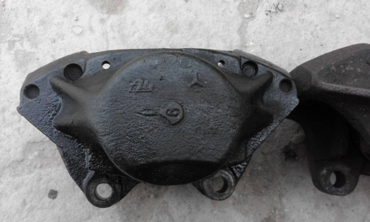

Здравствуйте, помогите с ремкомплектом суппорта. Какой туда идёт? Брал который на фото (NK 8833005но он не подходит. Нужны именно железяки эти. Проще было бы если бы я их видел но сейчас доступа к авто у меня нет а отец уже всё выкинул раньше времени эти детали. Номер кузова WDB12312310371594 Спасибо

на 123-х уже бестолку все каталоги. смотри по факту, какие суппорта стоят, ATE или Бендикс. на них и заказывай...
#4 ОФФЛАЙН   Gazzel
Отправлено 04 February 2018 - 00:54
на фото ате. номер всеравно нужен, а для этого сначала оригинальный номер, а по нему уже заменители

PotAlOK
На вашем фото суппорт АТЕ, это написано на донце цилиндра. А ремкомплект на фото предназначен для суппорта Бендикс (у них пыльники разные, у АТЕ фиксирующее металл. кольцо запаяно в обод самого резинового пыльника, а у Бендикса эта деталь отдельная и не всегда есть в ремкомплектах). Если это задний суппорт, то возможны разные размеры поршня (соотв. и всего остального в ремкомплекте), надо знать какой у вас. Для передних АТЕ вроде бы все поршни шли 60мм

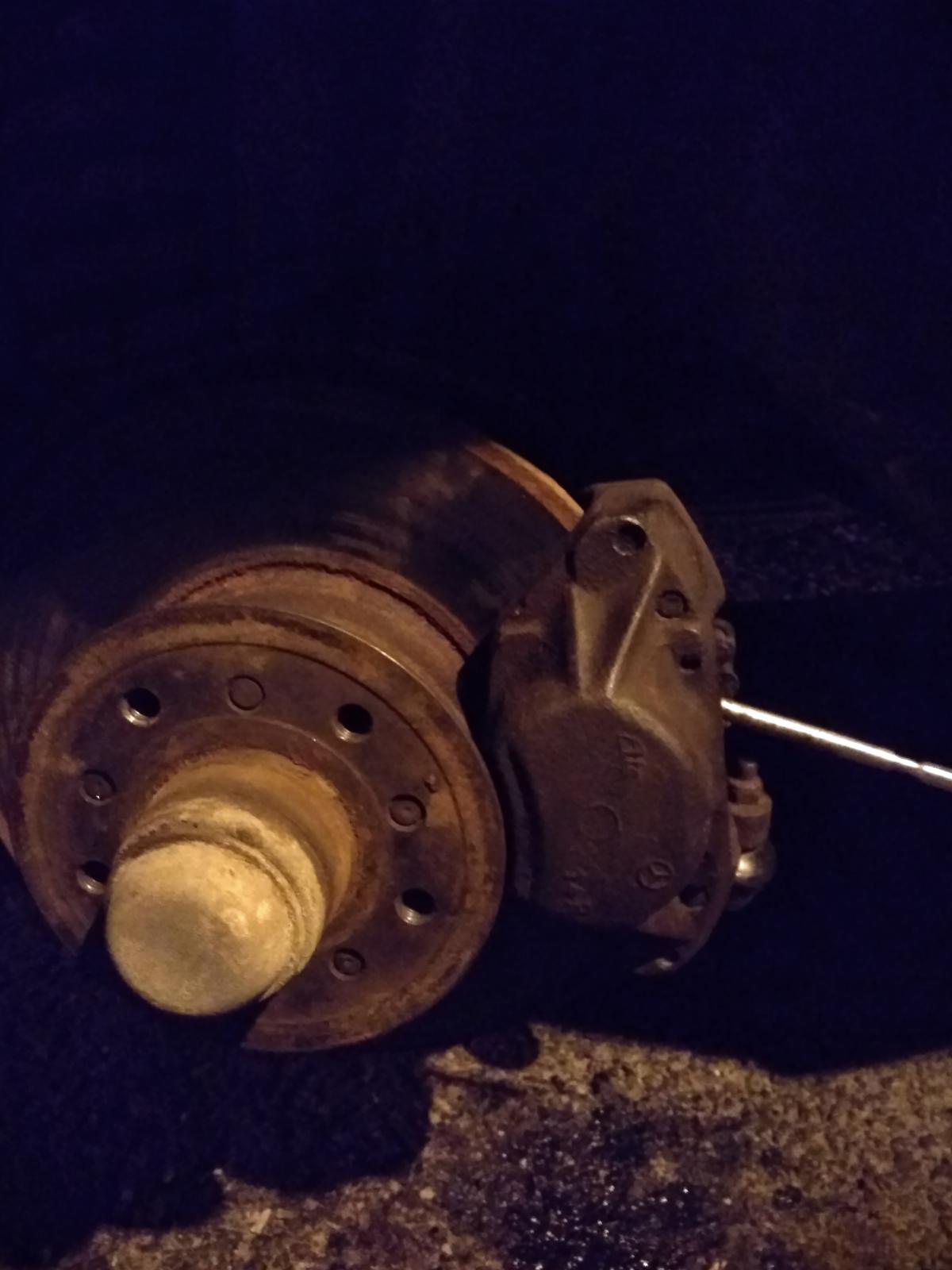

доброго времени суток ! подскажите пожалуйста номер рем комплекта на данный супорт

доброго времени суток ! вы нашли что искали? подскажите и мне пожалуйста судя по фото у нас одинаковые супорта у меня w126 до рестаил
здравствуйте ! не посчитайте за труд пролейте свет на ситуацию)))
нужен рем комплект система ате поршни 60мм и пыльники с металическим кольцом в основании, которые одеваются на супорт а не заправляются в пас как на бендикс
ребята я понимаю что я немного надоел но ситуация вынуждает меня быть назойливым
зарание всем благодарен!!!
