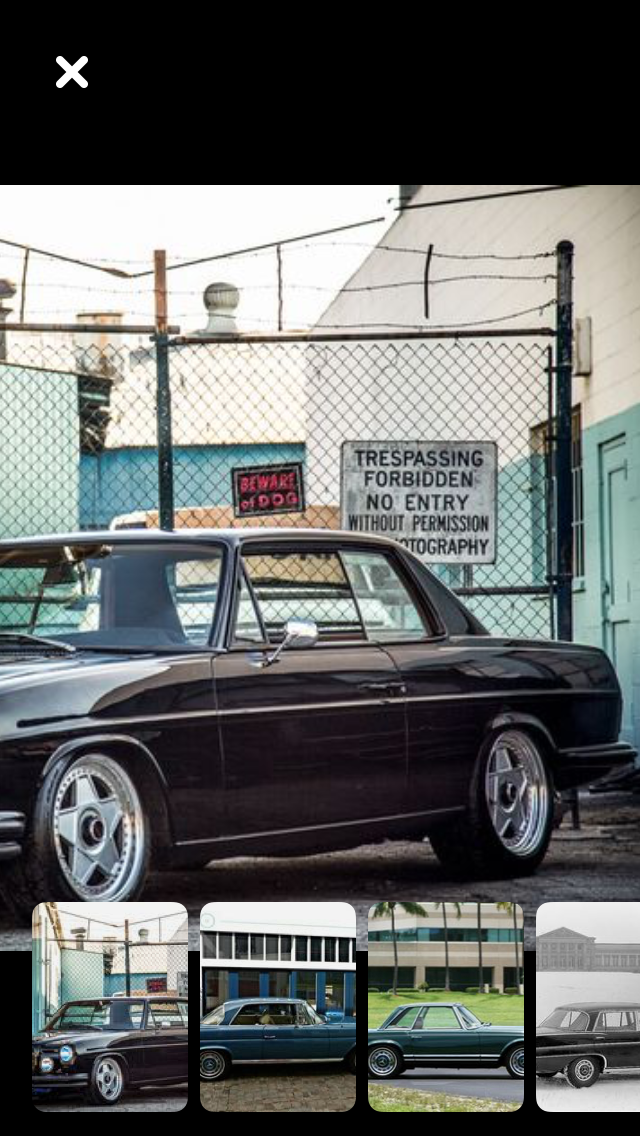

Что за диски на этом мерине?

Modena autostrada

Точно, они. Спасибо.
Я так понимаю они трехсоставные?

Трехсоставные и очень классные. Со сверловкой 5х112 крайне редко встречаются. Брать без крышек настоятельно не рекомендую!

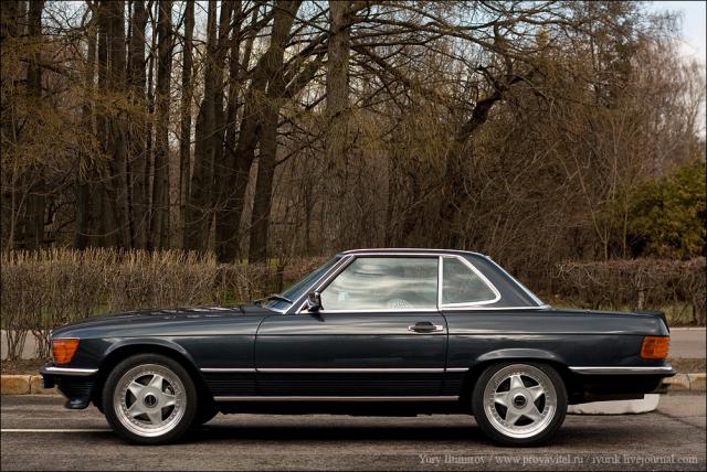

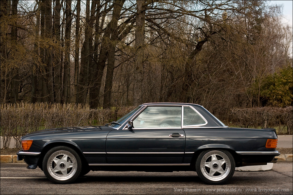

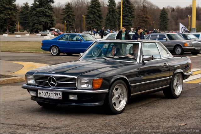

На speedline mistral тоже похожи
#10 ОФФЛАЙН   faust
faust
  • Cообщений: 2550
Отправлено 06 February 2018 - 09:08
Speedline не много другие. Вот они на моей бывшей машине.
