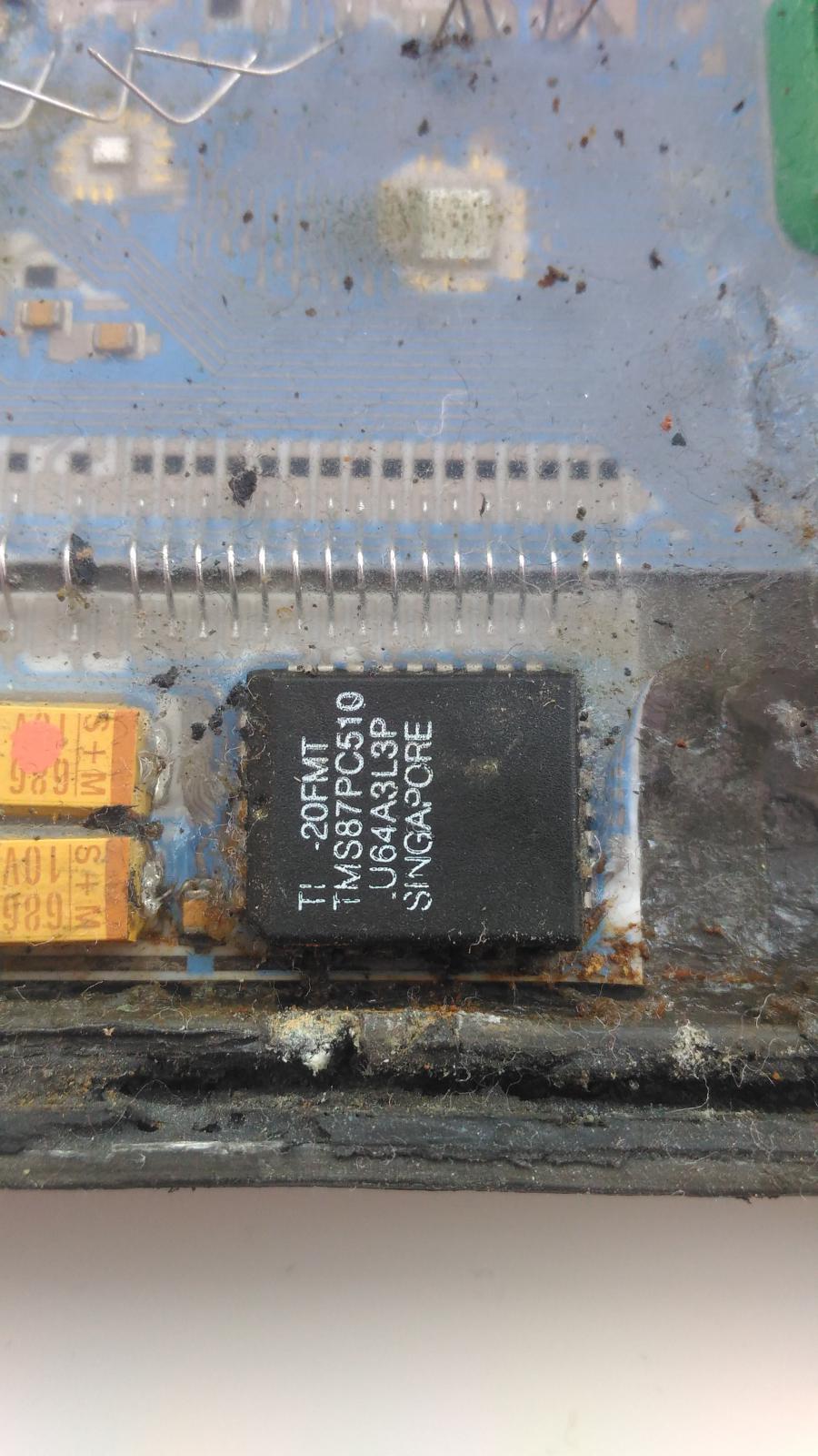

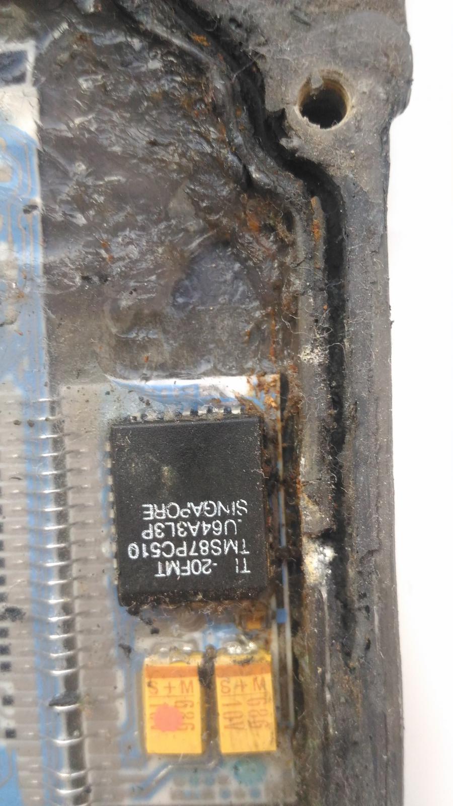

В том то и дело что не могу найти именно свой блок 020 545 67 32.по поводу отмыть, я его вскрыл,а оттуда вода потекла и у чипа "сороконожки" с одной стороны ноги сгнили
А что за микросхема? Фотку кинуть сможешь? в лс? Я гляну...

#10 ОФФЛАЙН   Александр vito
Александр vito
  • Cообщений: 5
  • Город:Раменское
    Мерседес Вито 2.3 бензин АКПП
Отправлено 16 March 2018 - 16:18
