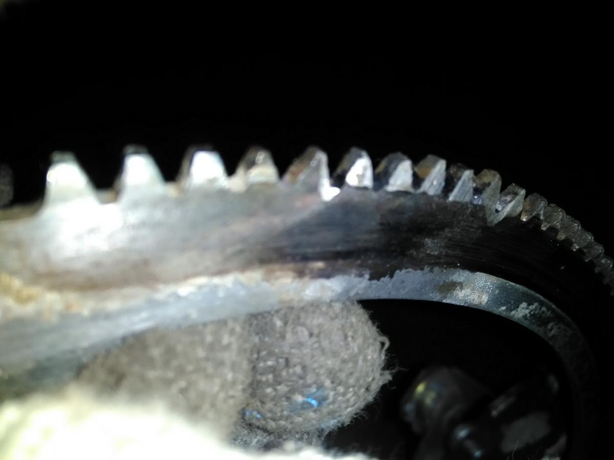

Ремонтировал сегодня электрический стеклоподъёмник водительской двери (дальше ЭСП), и сейчас Вам про это расскажу...

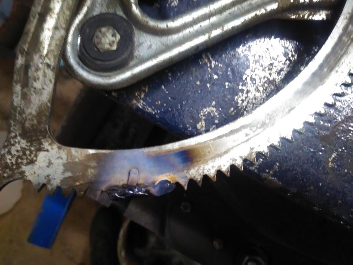

Зубы обломились(
И было принято волевое решение их подлечить)

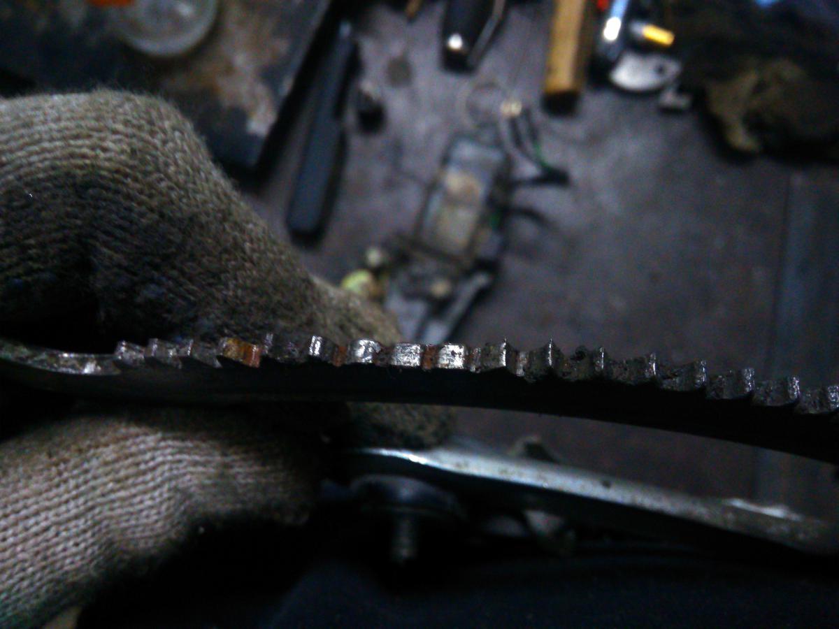

Так как нет у меня доступа к нормальной сварке, пришлось варить электродом 4 мм, а это я насколько знаю для проварки бортов небольшого баркаса... Да и сварщик из меня, что из пластилина атомная бомба...
После выслушивания нотаций от более опытных сварщиков, и получив затрещину, пошёл воять новые зубки железному другу.
Сначала хотел всё сделать напильником, но через час е**и понял, что это затея не очень. Напилил всё женой болгарина.P_20180131_140315.jpg P_20180131_140338.jpg
Получилось криво и не эстетично конечно, но с**а работает.
Теперь будет, что написать в сочинении, как я провёл выходной!!!

Тоже думал так сделать со своим ЭСП. Такие-же с ним проблемы.
Но в итоге решил просто купить целый за 1000 или 1500. Не помню уже точно.
А старый без зубцов остался на эксперименты.
#4 ОФФЛАЙН   андрей 979
андрей 979
  • Cообщений: 98
  • Город:омская обл.
Отправлено 01 February 2018 - 15:16
Я кусок из шести зубов от другого сломаного вваривал.
#5 ОФФЛАЙН   Sannn230E
Sannn230E
  • Cообщений: 926
  • Город:Псковская обл.
    W210/W124
Отправлено 02 February 2018 - 13:44
 И я так делал, имейте ввиду, шестерня от ручного стеклопода (зубчики на дуге) другой ход. Не подходит к электро. Все будет работать, но звук будет присутствовать трения.  Недавно наваривал зубчики полуавтоматом, болгаркой протачивал, но так как работа ювелирная, полного, точного соприкосновения очень трудно добиться. Ну и наваренный металл сотрется года за два полностью. Проверено. Жесткость у наварки не та.

Неплохо, очень понравилось! И возникла идея, чтобы через 2 года они не стирались, после того как сделали зубы болгаркой, нагреть горелкой всю эту конструкцию и закалить! Тогда и стираться не будут. Ну это как мысли в слух.
Mercedes W124 230E, 102 двигатель, АКПП (черный 199)
Mercedes W124 200E, 102 двигатель, МКПП (полуночная(темная)синева 904)
Mercedes W124 230E, 102 двигатель, АКПП (темно-синий 904)
#12 ОФФЛАЙН   Gazzel
Отправлено 19 February 2018 - 23:52
по идее тогда звездочка може стиратся

как правило при износе зубов на механизме, звезда на моторе тоже имеет весьма плачевное состояние.
на первый взгляд это не заметно, но если сравнить с новой, то разницу не заметить трудно...
