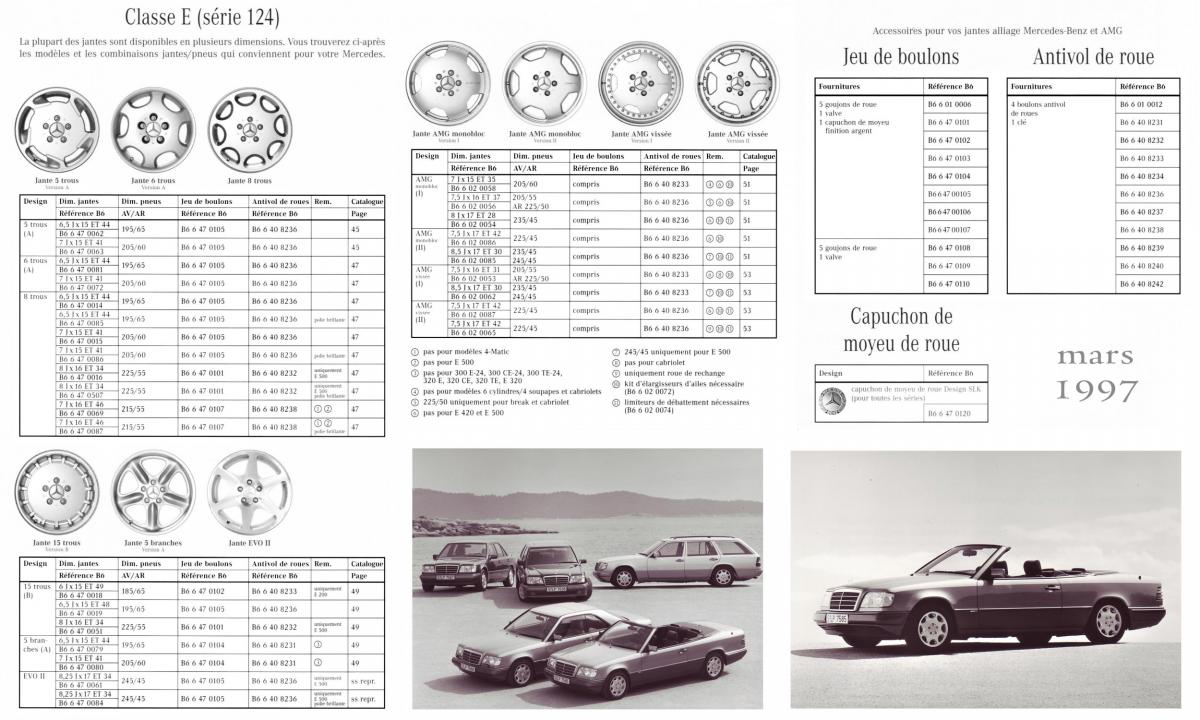

jantesw124 Диски 124.jpg Посмотри вот . Внимательно.
Да блин спасибо нужные таблицы я их видел но в них как правило всё про завод. А народ ставит 18 разношерстные и говорят всё ок встаёт но допустим какие пружины и стойки у них стоят они не знают. https://www.drive2.r...52360220558005/Вот у человека стоят 18 всё работает, едет но надо резину уже ставить и прокладки менять. Я же ищу кто конкретно бы сказал допустим: У меня так и это не понаслышке 18 не пойдут 100% нужны ток 17 с таки ми то параметрами с такой то резиной, пружины такие проставки такие. А то както получается все все знают но ни кто ни чего конкретно не говорит))) А методом тыка ой как дорого диски около 30 встанут с покрасками и тд. хорошая резина стоит денег, стойки + пружины , в итоге на выходе сумма около 100 тысяч+
