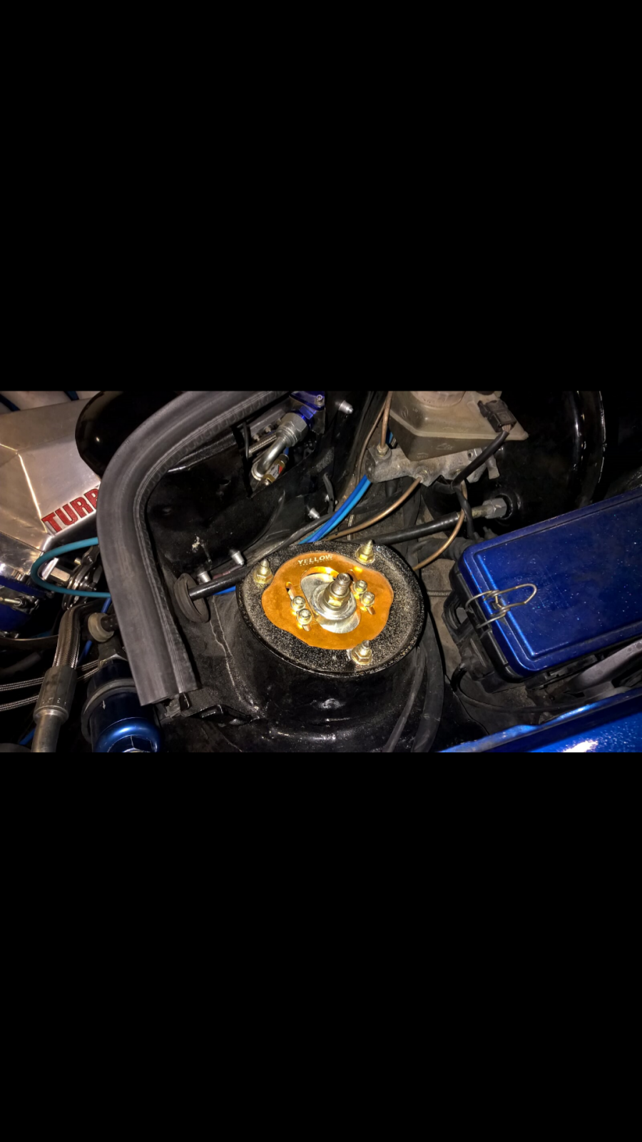

Найди фото стоковых машин сравни ,если бы например схождение уходило то вариант с износом стоек был бы возможен ,они люфтить начинают ,проверка простая руку за центр стойки просовываешь и качаешь то себя и на себя ....машина должна стоять без домкратов ,руль ровно...на развал мало повлияет ..Фотку сделаю чутка позже - но что низкая не сказал бы. Расстояние да арки приличное и пружины держат. Мне кажется даже что слишком много...
Уши на стойках не трогай ,можешь только проверить как они сверху затянуты ,там во всяком случае в моем варианте можно затянуть под разным углом что на развал повлияет в ту или иную сторону
На худой конец вот так делал турбодандит
Сообщение отредактировал KOTYARA: 03 February 2018 - 20:44
