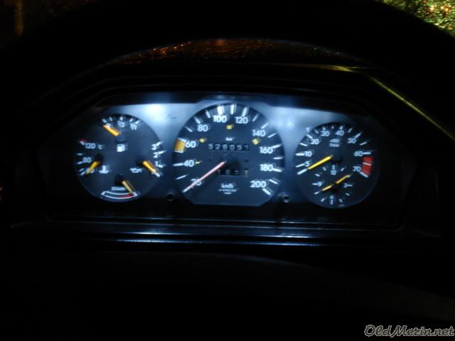

Поповоду подсветки то питание идет через 15ти контактны штекер. Т.к. правая лампочка горит то скорее всего с левой стороны она просто перегорела. А лучше сделать как я, место лампочек поставить 10 светодиодов, ярче и служат дольше

Я ставил обычные яркие диоды по 5 на сторону, к ним припаивал по резистору на 560Ом и на сторону по 1-му диоду IN4007
Вот фото того что получилось(правда качесво неочень)
