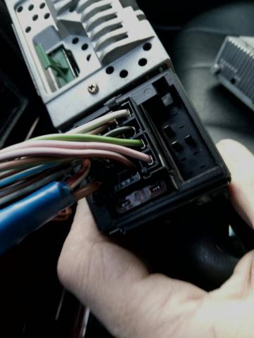

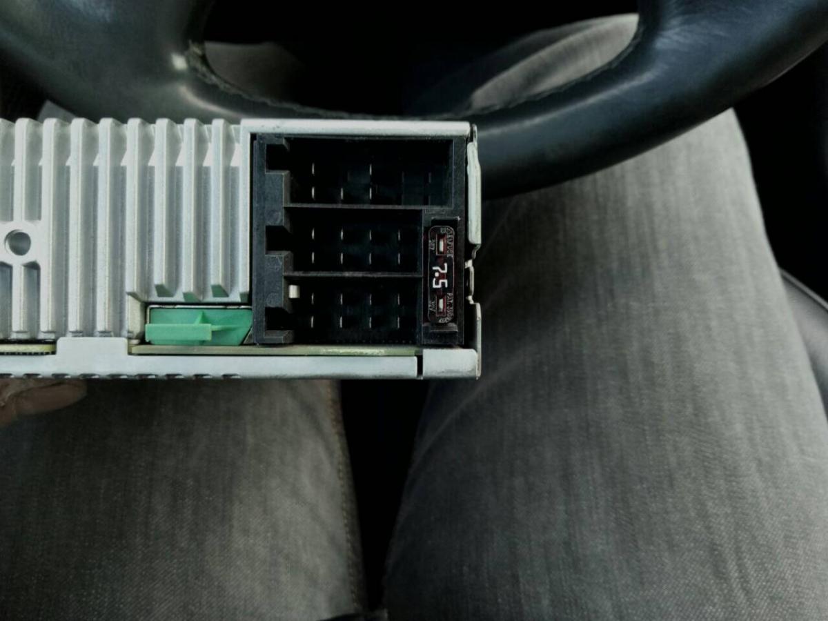

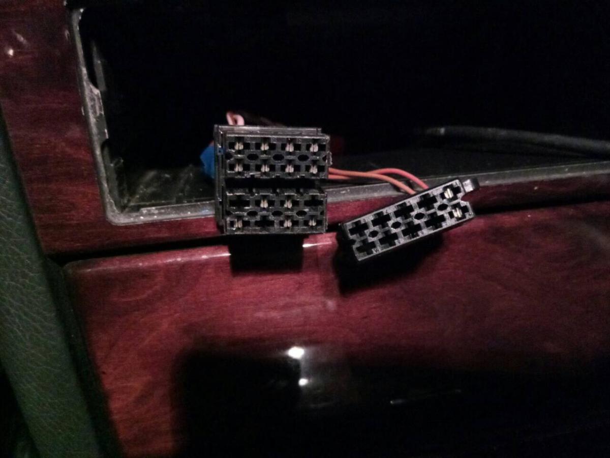

Привет всем! Стоит штатная Becker 3100 хочу поставить сд MF 2199.При подключении не работает подсветка и управление на руле. В штатном beckere есть третий разъём (самый верхний)с двумя контактами который влияет на подсветку и управление с руля, а сд MF 2199 таких контактов нету. Подскажите пожалуйста,что можно сделать .

Верхний разъем на MF2199 (три провода) управляет оптическим чейнджером. Что делать? Учите матчасть. Удачи!

[quote name="Alexandr888" post="2657769" timestamp="1517859358"]Верхний разъем на MF2199 (три провода) управляет оптическим чейнджером. Что делать? Учите матчасть. Удачи![/quote Спасибо. А по подробней. А что за первые два контакте на третьем фото.

http://www.grajdansk...cker_BE3100.pdf
http://www.caraudio-...cedes-benz.html
В принципе здесь все понятно. Удачи!

Вот, то, что Вам нужно.
http://www.oldmerin....howtopic=223707

светодиоды, блин :redface: , не засветятся..., что скорее всего :smoke:  сигнал не соответствует

схема подключения магнитолы
Может поможет... :)
