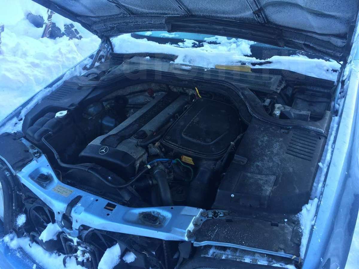

Думаю о покупке 140. но понять не могу какой у него стоит впрыск. Читал что есть LH/ HFM или гибрид. Может фото чем то вам поможет. Вин пока продавец еще не выслал,жду.
Дело в том что заводится только при нажатии педали газа, немного прогреется и работает ровно.
Хочу понять с чем предстоит столкнуться. Слышал что у какого то впрыска очень дорогие ДМРВ.
Прошу помощи.

хфм нет рамблера и есть расходомер , тоесть фильтр отдельный, и ан тунеле воздуховода висит расходомер, остьется лх

На фото, называемый в простонароде гибрид.
А что такое LH/HFM на 140-кете???

#7 ОФФЛАЙН   Gazzel
Отправлено 07 February 2018 - 12:00
Получается у него впрыск LH?
Какой идет на него ДМРВ?
получется НЕ хфм.  с лх не знаком, методом исключенияу тебя нет трамблера и есть рампа, значит остается лх.
.  у лх расходомер на основе нагреваемой проволочки, где он коструктивно- не знаю.

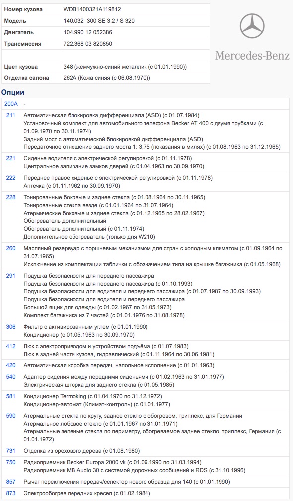

Вот вин авто WDB1400321A119812

По вину двигатель 104.990, это LH.
Спасибо большое!!!
Получается ДМРВ  самый дорогущий и еще и фиг его найдешь((((
А может кто то пробовал другой поставить датчик?
Не нашол подходящей темы к сожалению.Ткните носом если существует такая.
или оставить затею с покупкой Данного Редкого Экземпляра?
