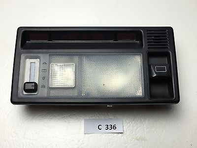

Доброго всем. Видел в плафоне знак незастегнутых ремней. В моем не горит.
Это отдельная опция? И проводка? Бежать за з/ч?
они не только горят они еще и мигают с минуту потом тухнут

Лампочки напоминания "пристегни ремни" зажигаются автоматически при включении зажигания или при открытии передних дверей. Моргают непродолжительное время и автоматически гаснут.

Спасибо. Но у меня не горят.
Может быть, что опции не было с завода?

Какая опция? О чем ты? Этот плафон штатен для всех 124-х.
На его разъем, скорее всего, не доходят сигналы от концевиков дверей.

Спасибо. Оазберу и гляну. Изначально не горел. А теперь и зуммер отркбился

Лампочки в нем живы (3 шт, бесцокольные)? Или почернели как у многих?

я одну разбирал так там дорожки отвалились местами
