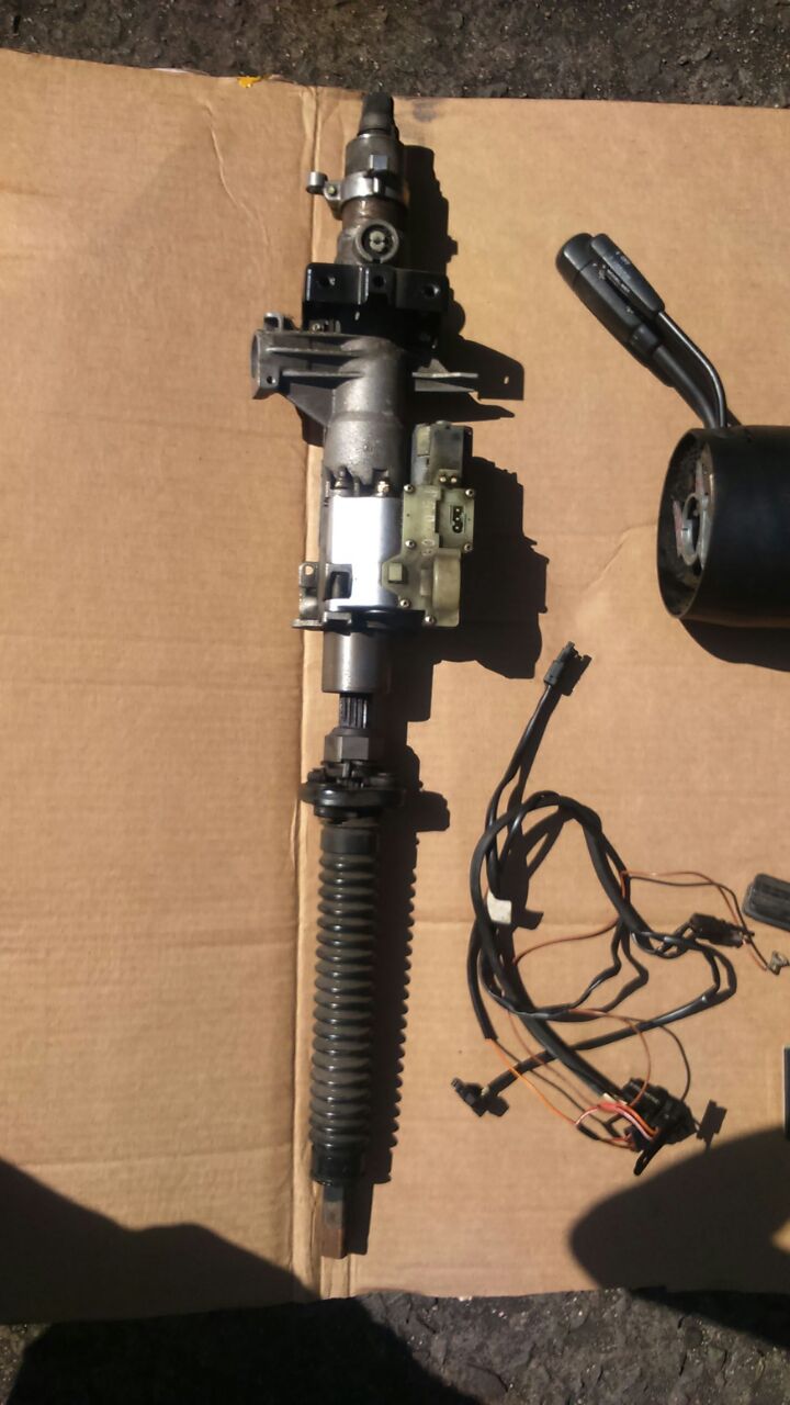

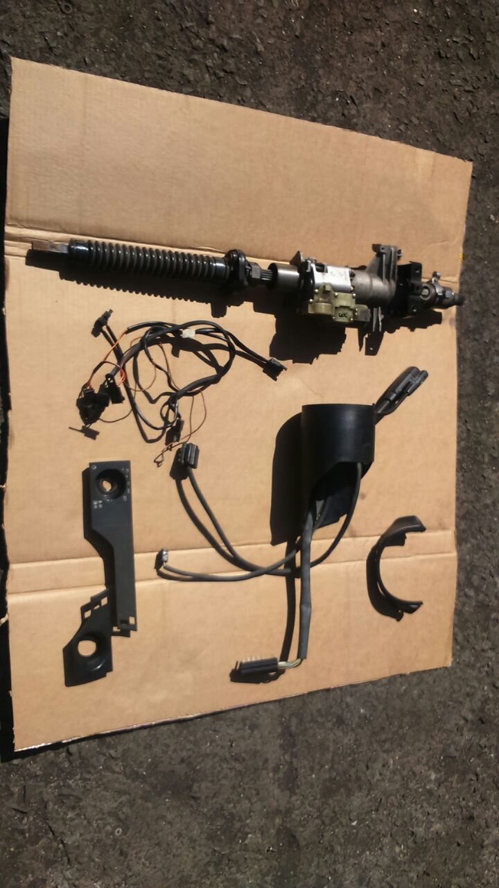

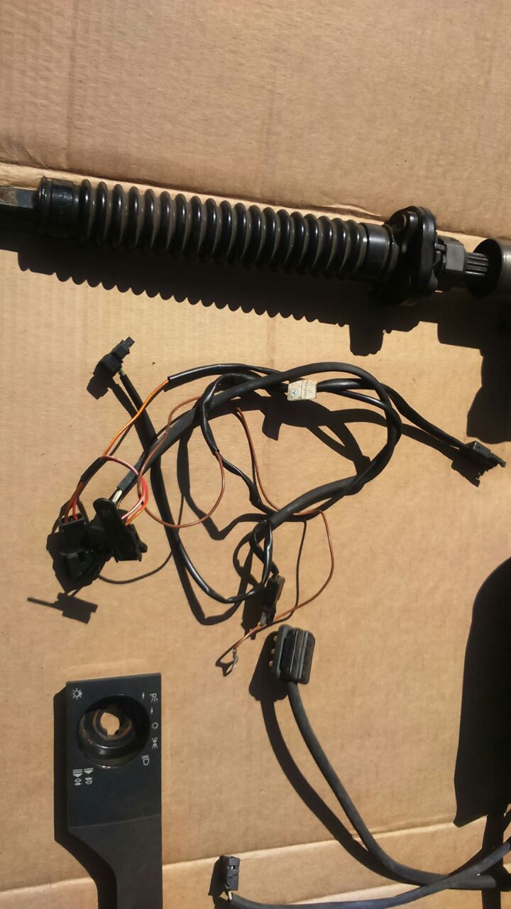

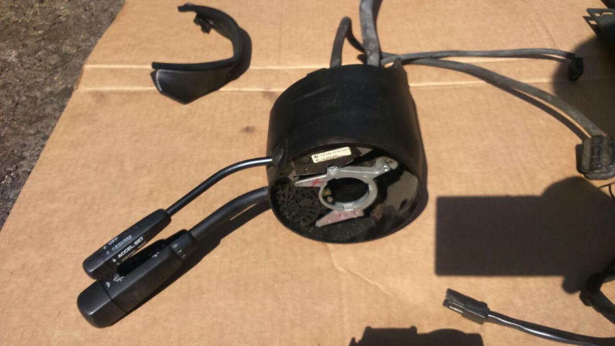

Вот моя, когда покупал не в курсе был сейчас озадачился как понять рест до рест? и вчем их разница? и как в итоге определить с памятью или нет?IMG-20170830-WA0001.jpg IMG-20170830-WA0004.jpg IMG-20170830-WA0005.jpg IMG-20170830-WA0006.jpg

С памятью, на ней 2 разъема --- моторчика и датчика-позиционера.
Судя по креплению подрулевого и самому подрулевому --- рест.
НО "память" не в самой колонке, а в электронном модуле, который под водительским седлом и является общим для управления электроседлом и колонкой.
Про рест понятно, на счет памяти какой то из вышепоказанных проводов должен идти под сиденья? Сиденья у меня электро с памятью.
Это можно показать только на нормальном фото.
Разъем 5-пин.

И еще провод от переключателя на кожухе, но он идет в жгуте к большому разъему, вместе со жгутом от джойстика на двери.

Ок понятно надо на салоне смотреть) салон в одном месте брал колонку в другом)))
