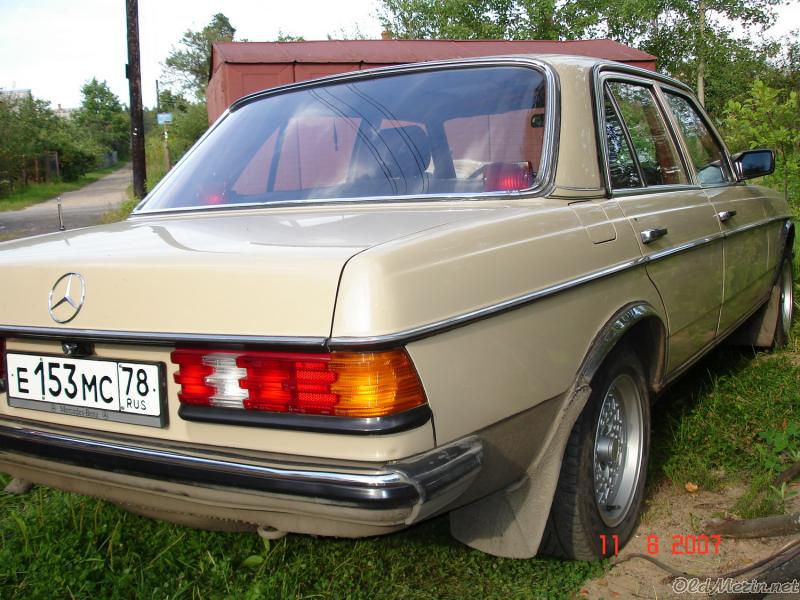

#12 ОФФЛАЙН   ЗоМер
Отправлено 11 October 2007 - 23:20
при установке 126 пружин задние калеса становятся как у "татры", под углом т.к. пружина выше чем у 123, колесо становится на внешнее ребро и любая резина за 2-4 месяца по этому ребру стачивается до корда, сам на этом попался, потом жалел, жалко резину
Ну вот же Мерседес на оригинальных пружинах от W126 на резине 205/60/15.
Ужо пять лет ничего не точится, и колеса стоят ровно. :D
http://www.oldmerin....u...si&img=1121
http://www.oldmerin...._143_320362.jpg
