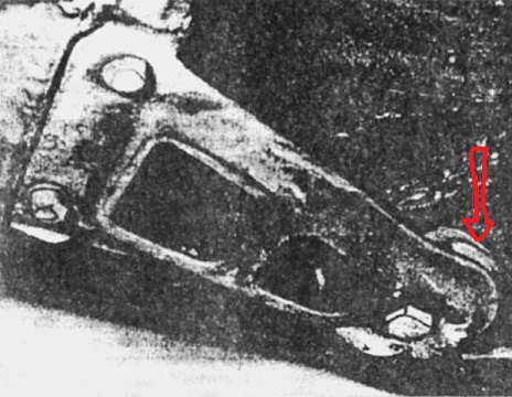

Всем доброго времени суток! Во время поддомкрачивания задней части автомобиля,заметил что элемент задней подвески в месте указаном стрелкой на фото,отходит от кузова гдето на сантиметр,после опускания авто,он опять прилегает к днищу.Подскажите,это так должно быть или имеет место износ или поломка.Гидроподкачка отсутствует,стоят обычные амортизаторы.Ещё заметиль,когда едеш с полной загрузкой багажника то "задницу" какбы водит влево-вправо,машина какбудто плавает туда сюда,пустой -всё нормально.Может это связано одно с другим. Заранее спасибо!

это сайлент-блок. посмотри на его состояние с подъёмника. если есть трещины - в помойку.
у сарая вся жопа висит на гидравлике. если её удалить, то даже при минимальной загрузке машину будет болтать по дороге.
