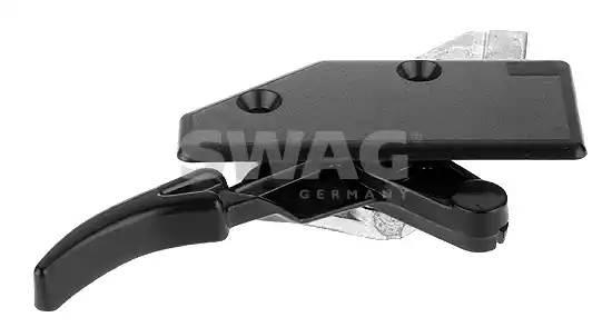

2.ручка открывания капота скинте фото,подозрение на колхоз то что у меня стоит и то она обломана

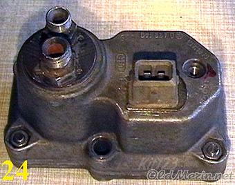

4.имею мотор

2. Фото прикрепил. Номер: A1268800020
3. РУД - регулятор управляющего давления. Фото прикрепил. Неведомая хрень, которая управляет работой двигателя на прогреве. Насколько я знаю, ставилась на дорестайловых машинах с впрыском K-jet.
