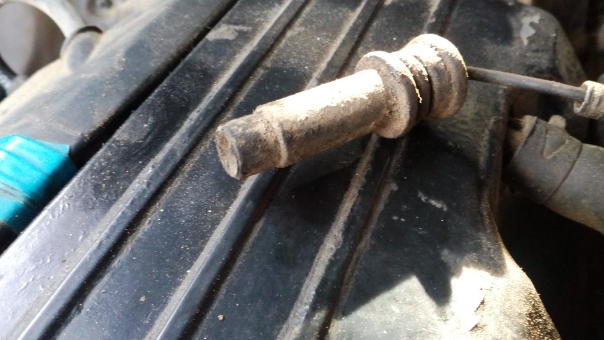

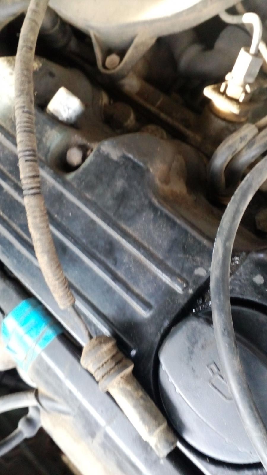

Доброго дня Коллеги!
Авто у меня сравнительно недавно, с осени...
Проводя визуальный осмотр, обнаружил под капотом, за движком болтающийся провод с резиновым штуцером.
Провод видимо болтался давно, т.к. весь штуцер был загрязнен.
Провод уходит в проводной канал что расположен вдоль клапанной крышки.
Бегло полазил и снизу и в моторном отсеке - место для штуцера не обнаружил.
Вопрос: что за провод? (фото прикрепил)

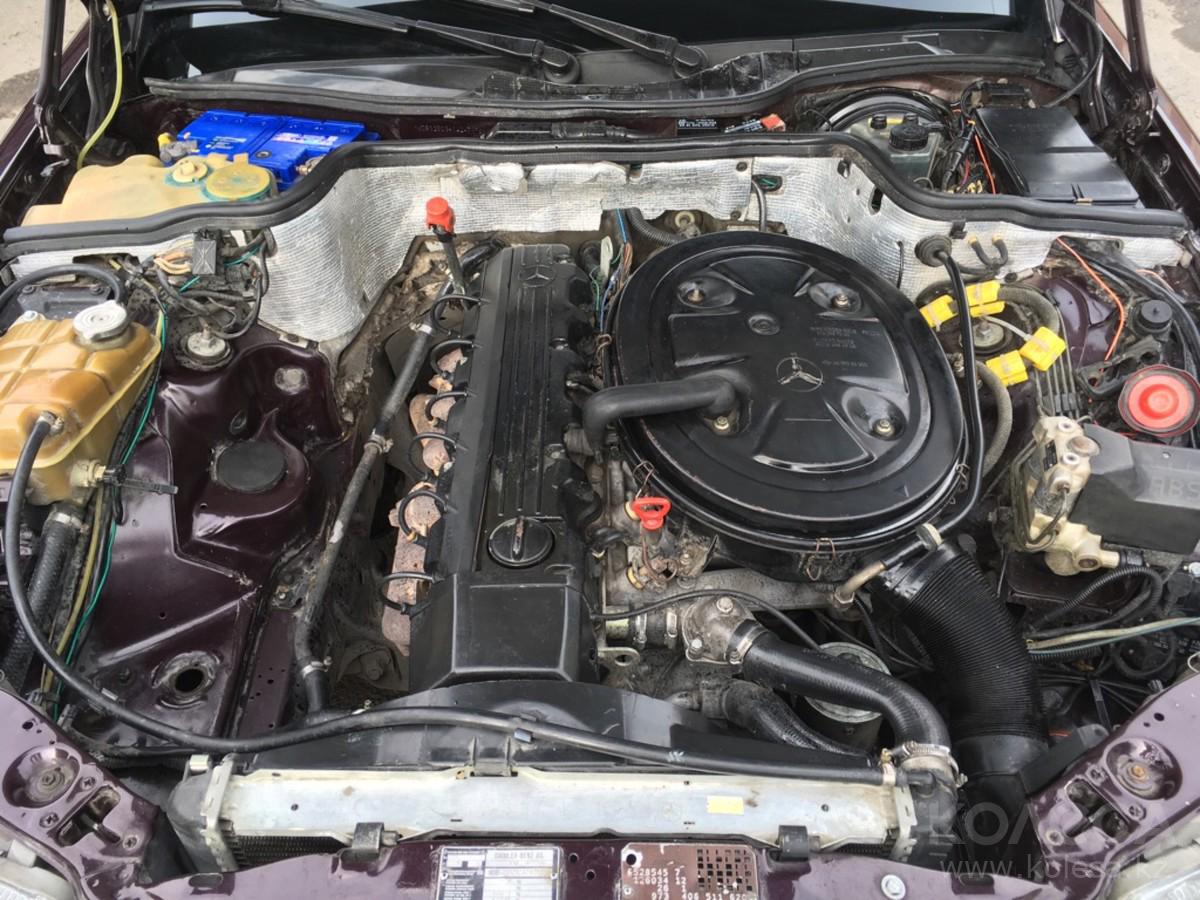

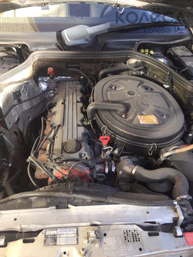

На сапуне, что идет к воздушному фильтру, есть отвод - он у меня пустой, т.е. туда ни чего не заходит и он при работе "дышит".
На фото других авто ( в И-нет) с 103-м движком, в этот отвод входит трубочка...
Вопрос: куда она идет и на что влияет? (прикрепил фото авто где она есть и где её нет)
Этот провод должен идти к соленоиду кикдауна АКПП.
Как он оказался под капотом на моторе ...

За воздушным фильтром он болтался, к земле....
Где его разъем?

с право  сзади акп,там увидишь черный датчик

на некоторых машинах на АКПП стоял слева сбоку разгрузочный клапан. это разъём с него.
возможно коробку поменяли на ту, на которой нет такого клапана. вот разъём и остался невостребованный.
он на самом деле аналогичен разъёму клапана кик-дауна, но находится с другой стороны коробки.

А в сапун воткнута трубочка с регулятора системного давленияРСД
А где сам РСД на данном авто?
Как влияет на езду отсутствие этой трубочки?
