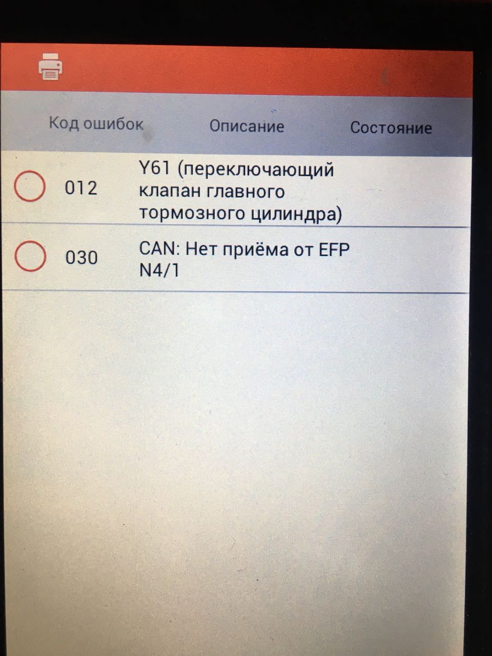

Сделал диагностику и выявил такие проблемки!!!((((В инете не где не сказано толком как решить!

ошибки с какого блока?
Вроде бы с блока АБС.

ну так всё же достаточно ясно написано - по первому проверить клапан на ГТЦ, а по второму прозвонить CAN...
на старых машинах это может означать выход из строя насоса под ГТЦ.
а как это проверить более точно, и ремонтно пригодно ли оно и на торможение это как влияет? по второму говорят на старухе надо глянуть, она читает....
в данном случае CAN это два проводочка, которые проще прозвонить лампочкой. это не 220-й...
а более точно диагностикой через активации...
