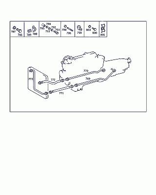

"180000005_950626.png Подскажите какие патрубки надо менять?
#6 ОФФЛАЙН   sheremet
  • Cообщений: 24724
Отправлено 12 March 2018 - 22:52
на пятёрке и на 4-ке шланги одинаковые. отличаются только сами трубки, которые к коробке прикручены. ну соответственно и болты, которыми они прикручиваются вместе с уплотнительными кольцами, которые одноразовые.
