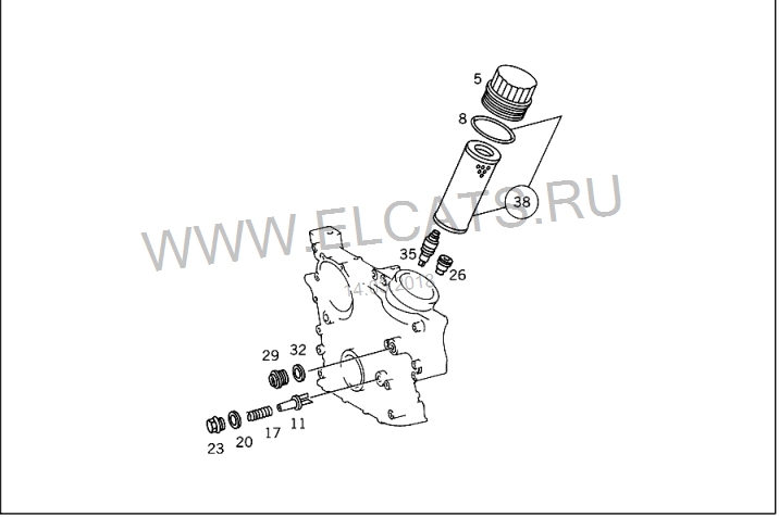

позволю себе обратить ваше внимание на пару моментов.
первое - если снята передняя крышка. то в ОБЯЗАТЕЛЬНОМ ПОРЯДКЕ меняются два уплотнительных кольца 012 997 56 48.
и второе - я занимаясь двигателями более 20 лет, ни разу не слышал. что бы что то в двигателе изнашивалось в процентах. обычно применяются некие матрические нормы. номинальный размер - столько то, предельно допустимый - на столько то в сторону от номинала. всё, ничего умного. все данные есть в любом букваре.

#10 ОФФЛАЙН   assv2
assv2
  • Cообщений: 1123
  • Город:Волгоград
Отправлено 14 March 2018 - 12:58
>> первое - если снята передняя крышка. то в ОБЯЗАТЕЛЬНОМ ПОРЯДКЕ меняются два уплотнительных кольца 012 997 56 48. >>
Номер 32- 2 шт.
MercedesN007603 027101
 - оба в хлам..
