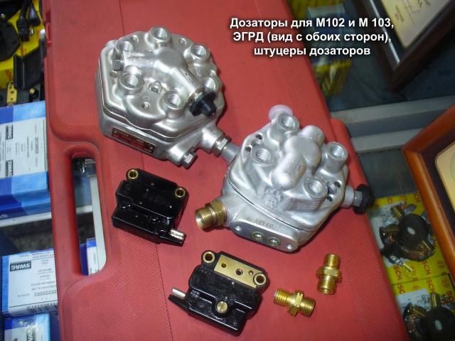

#11 ОФФЛАЙН   davidson
davidson
    Дамский угодник
  • Cообщений: 2214
    w212
Отправлено 13 March 2018 - 13:02
такой же как на пусковую форсунку идет
преходник в нижнюю камеру
Сообщение отредактировал davidson: 13 March 2018 - 12:59
#12 ОФФЛАЙН   филарет
филарет
  • Cообщений: 52
  • Город:москва
    w124 e300Т
Отправлено 13 March 2018 - 13:31
спасибо. со 102 мотора срежу...
и это я померию разницу давлений верхней и нижней камеры?

#18 ОФФЛАЙН   Val 65
Val 65
  • Cообщений: 15
  • Город:смоленск
    w124 , Е260 , 1988
Отправлено 13 March 2018 - 18:43
простите а что крутить?
