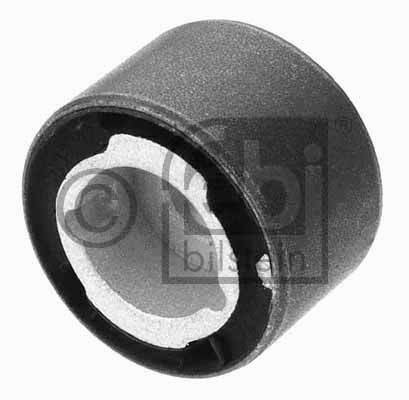

Ув. carcenac!Если ты столкнешься с какими-либо проблемами в решении проблемы по алгоритму г-на Spikerа-пиши!Отвечу подробнее...Вот только времени,как и у всех,не всегда хватает на "подробнее".Поэтому сразу опиши условия в которых ты собираешься сотворить данную процедуру.Ну,-типа:гараж-яма;сервис-подъемник;двор-асфальт.Да, это-не сальниники,а опоры(сайлентблоки) заднего редуктора
