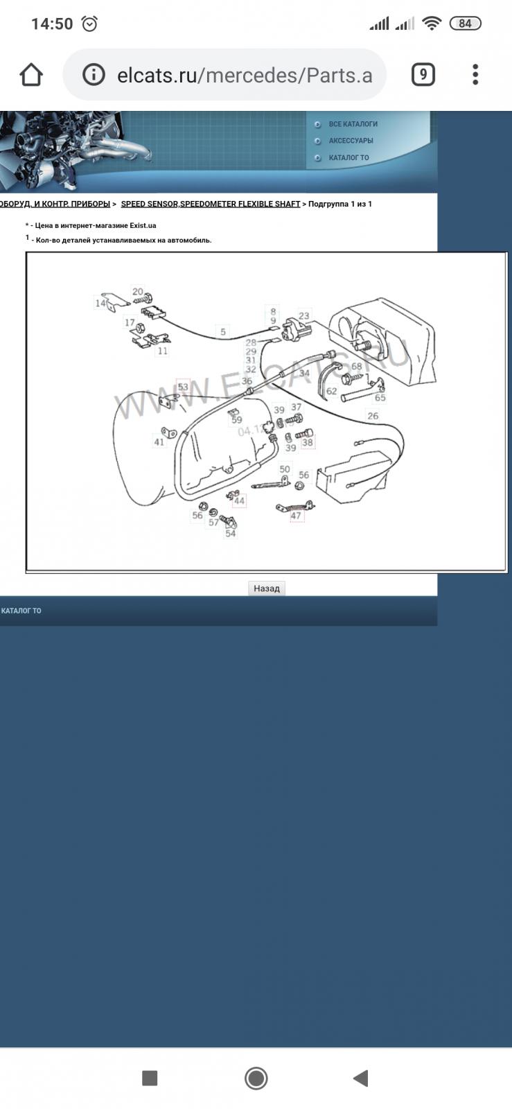

Подскажите,в каком месте сигнальный провод датчика скорости под номером 5,соединяется с косой на эбу?

Проблема решилась заменой мозга,поставил более новый,и он требовал датчика скорости,которого с завода у меня не было.Сигнальный провод идет с шестого пина мозга,в блок предохранителей,там 12ти пиновая колодка,провод белый,в ответной части колдки,пина нет,нужно просто добавить,питание датчика на 5й предохранитель,вдруг кому пригодится.
