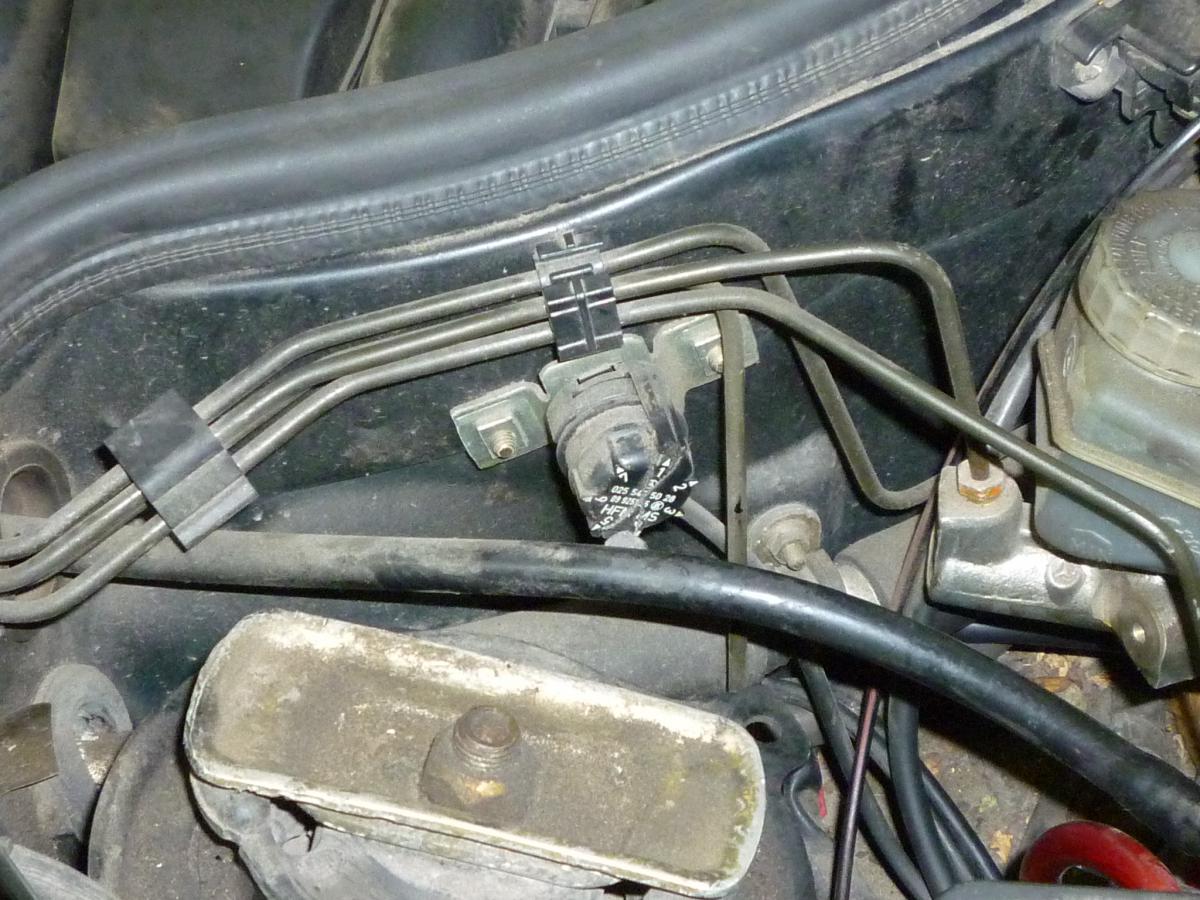

всем здрасти)
подскажите пожалуйста где находится этот резистор?)
и куда его подключить/подключать по пинам к эбу
мотор m104 3.2 HFM
P.S. после свапа этого резистора вообще нет и провода найти немогу))

Подключается к 5-6 контактам разъема 1 ЭБУ HFM.

на схеме что у меня есть, там просто перемычка))) тоесть мне туда просто надо резистор на 110ом вкорячить? я все верно понимаю?)  под 95ый бенз
