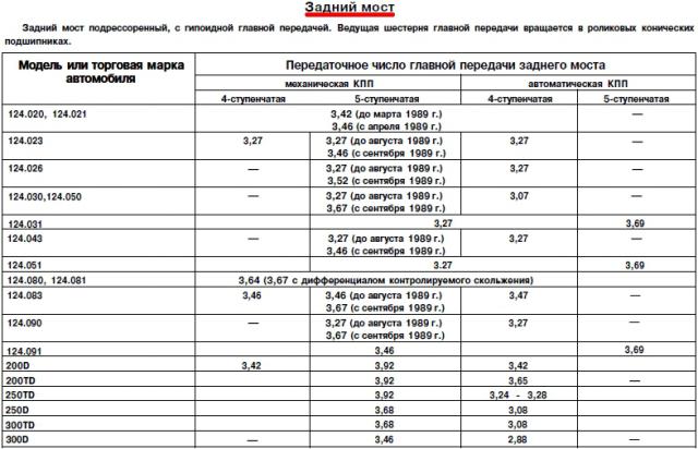

Всем привет. Давно столкнулся с проблемой - на моём Е124 1994 года по вин номеру выдаются совсем не родные запчасти.... Наш регион таков, что половина этих автомобилей завозилась под документы. Одна из них попалась мне. Юридически эти авто чистые. Но с запчастями сложно. Трудно определить то, что мне действительно нужно..... помогите же! Камрады!
По вин коду у меня авто 1989 года - японец. А на самом деле декабрь 1994 (узнал по тайным местам и многочисленным отметкам на шлангах,  патрубках, секретных вклейках и остальных секретных местах (все эти места выяснил в ИНЕТЕ))
На данном этапе мне необходимо найти число редуктора для авто. Подскажите понять какое оно. У меня седан рестайл 2.2 бензиновый 150 лошадок. 4 скоростной акп. АСД присутствует. Сейчас стоит редуктор 3.67.
Также на изображении я хотел бы найти свой код, идущий после 124.ХХХ ??? Вопрос в этом и состоит.

На Е220 с 4-ступ автоматом редуктор 3.07.
На Е220 с 5-ступ механикой редуктор 3.67.

Спасибо хороший человек! Это значит что мои числа с картинки - 124.030 ??
Нет.
Если ориентироваться по мотору, который у тебя 2,2 (150 сил), то числа должны быть 124.022, мотор 111.960, авт коробка 722.428.
ага мотор действительно 111.960
здесь появился редуктор 3.06 с асд. как думаете он не сильно отличается от 3.07?
Так то не сильно, по креплениям еще надо смотреть чтобы подошел. Спидометр, если родной, малость подвирать будет.
разные по размеру

3.06 судя по всему, в большом корпусе, для 6-цилиндровых моторов.
3.07 в среднем корпусе.
